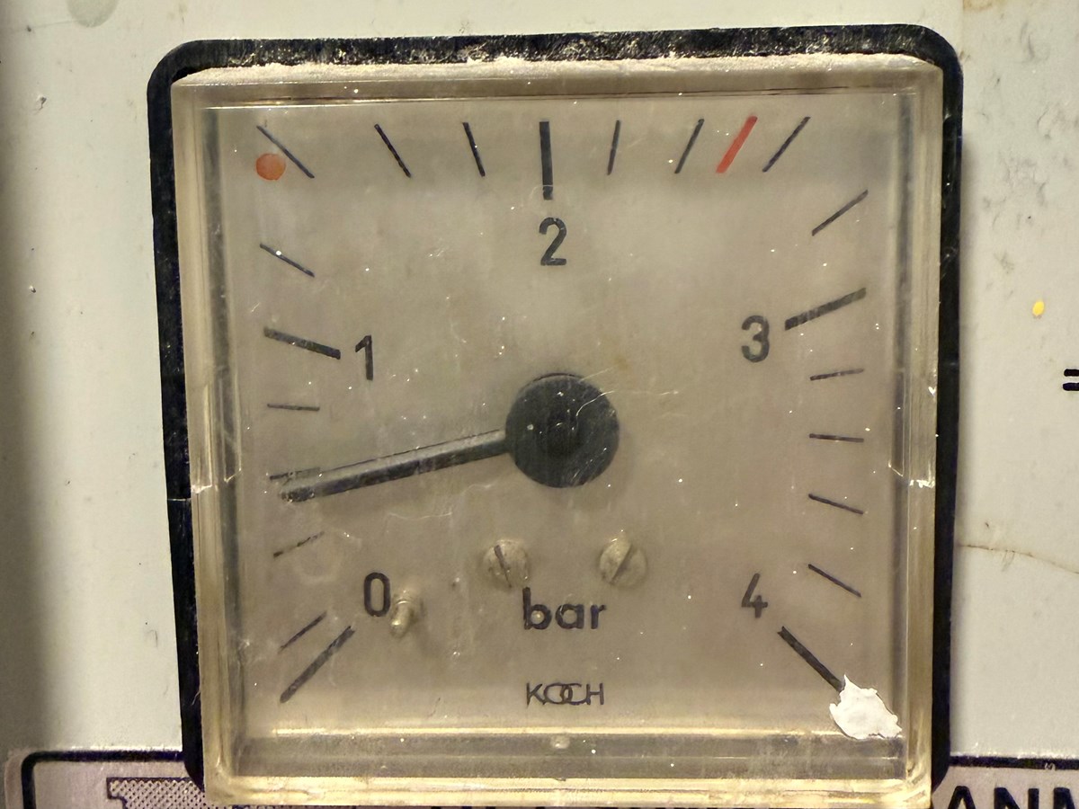

Jeg har aldrig fået vejledning i mit fjernvarmeanlæg og jeg kan se, at jeg skal have fyldt vand på, da trykket er for lavt (under 0,5 Bar).

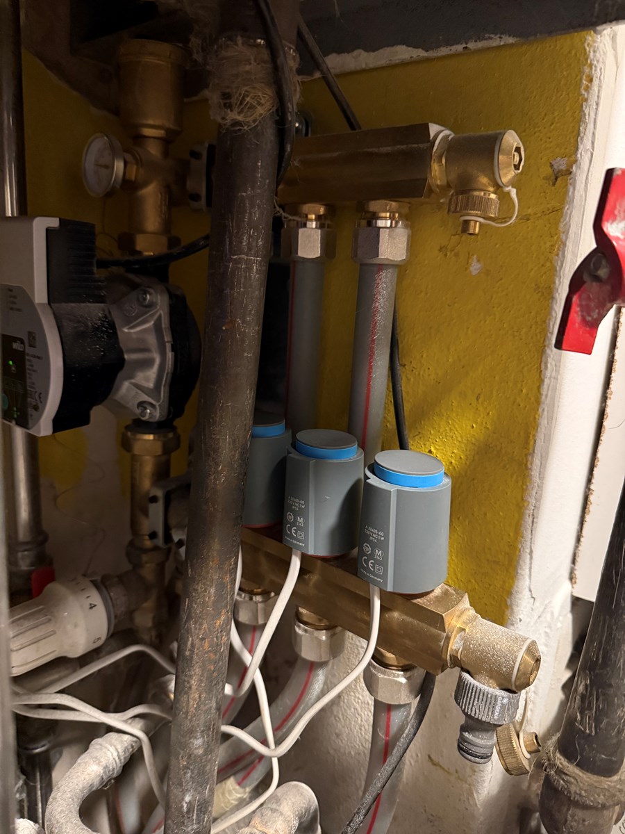

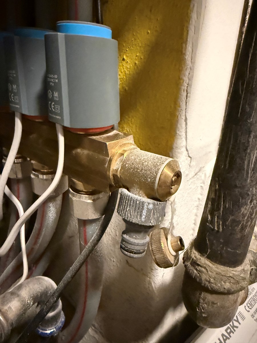

Er det bare dér hvor det virker mest oplagt, i Gardena hanekoblingen?
Eller er det et andet sted?
Henrik
Du kan godt fylde vand på der, men der er sandsynligvis et nemmere sted på anlægget ( omkring fjernvarmeunitten i stedet for gulvvarmemanifolden ) du ikke har taget billede af.

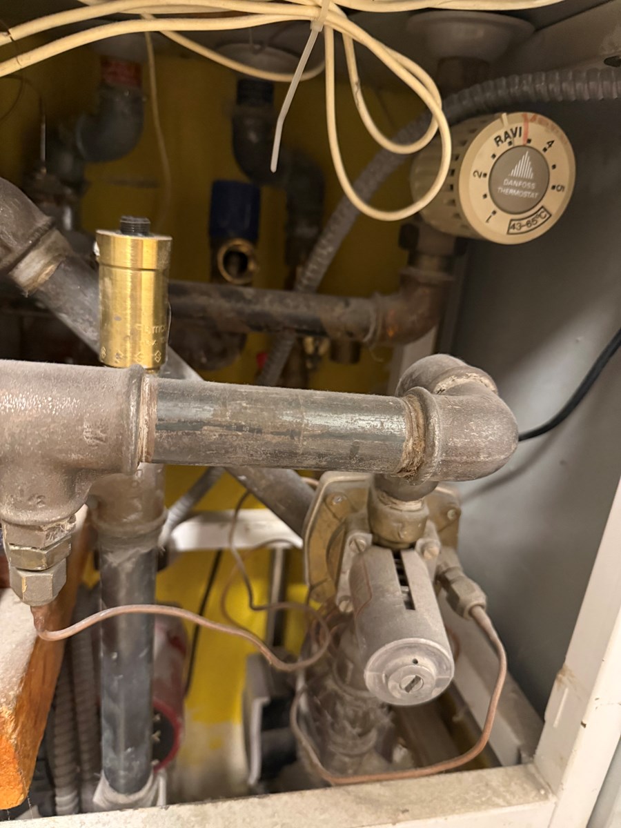

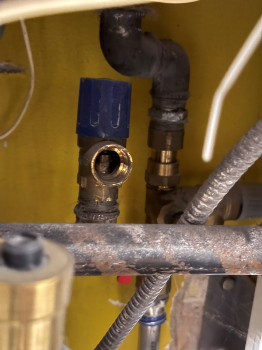

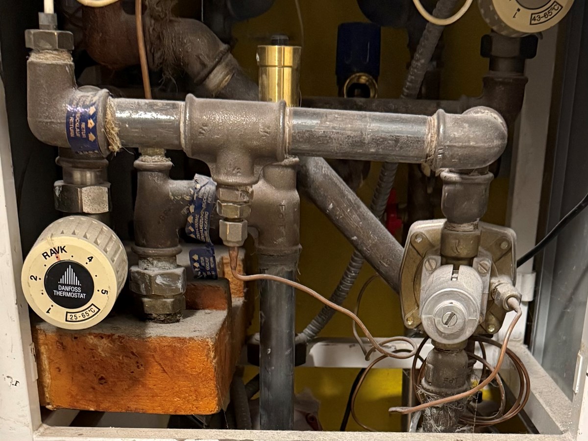

Tak for svar. Jeg har vedhæftet flere billeder. Er der noget her der kan bruges?
Jeg ville da bruge en vandslange og montere ved siden af telestaterne (Foto 1) - og så åbne for messingskruen
Der er ikke noget på billederne der kan bruges. Hvad er der i enderne af fleksslangen på sidste foto?
Tak for hjælpen. Jeg har fået trykket op på rette niveau nu.
