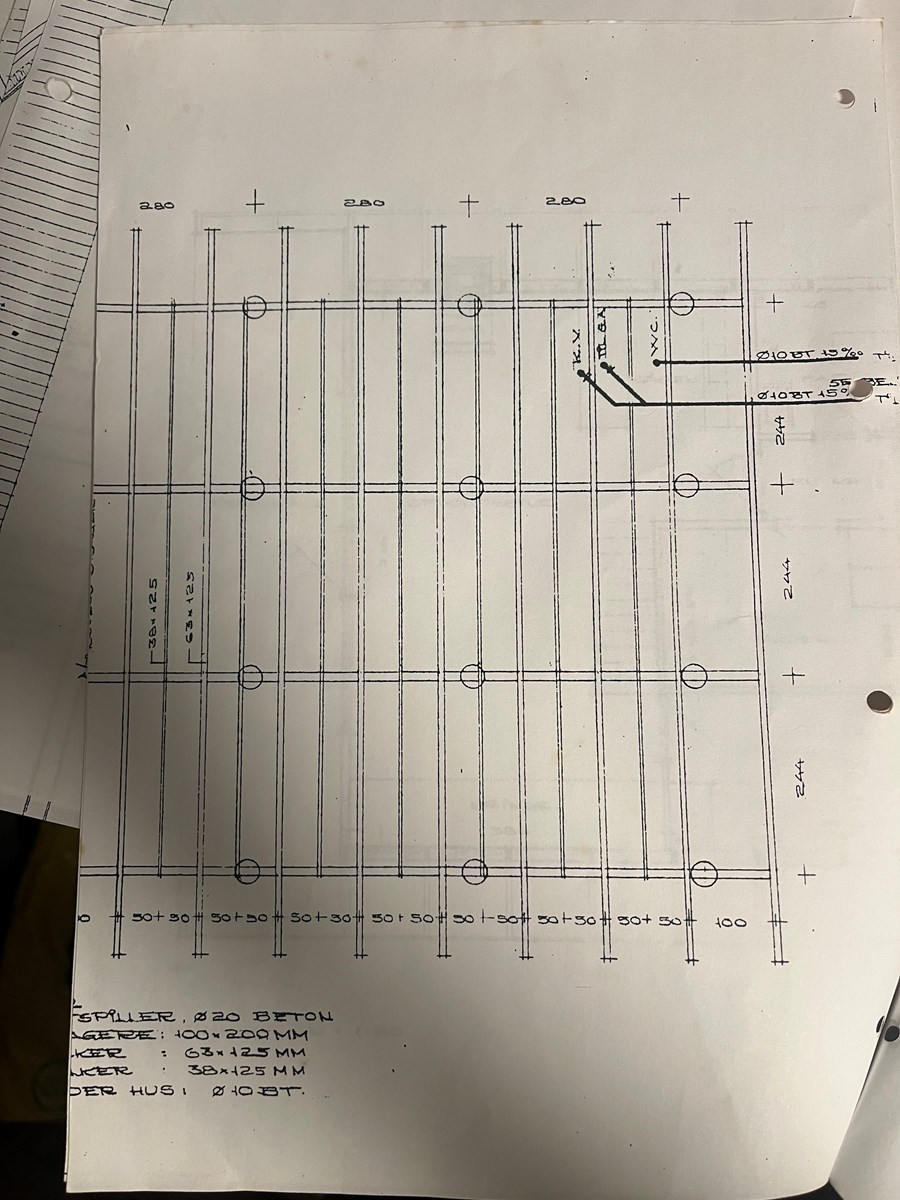

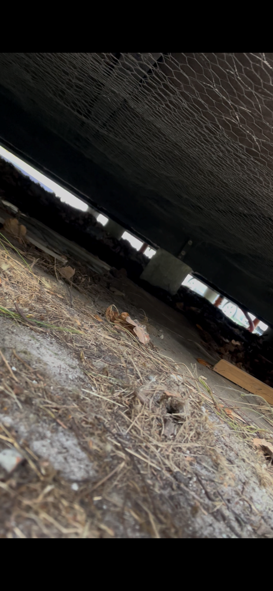

Gulvstrøerne er 125mm høje, og min plan er at skifte den gamle (75mm) isolering, da den ser ud til at være faldet sammen, plus at der har været mus i det.
Under de 75mm er der i dag vindpap og hønsetråd.
Jeg tænkte på at fjerne alt isolering m.v.  nedefra, lægge 120 eller 145mm op nedefra med efterfølgende vindspærre og hønsetråd.
Hvad tænker I om det?
Gulvet er blevet slebet og fejler ikke noget, så det er ikke muligt at komme til det oppe fra, så det må være den trælse vej, og angribe det nedefra.
Grunden til at jeg umiddelbart ikke vil gå op i en tykkere isolering, var for at skulle undgå dampspærre?
Efter gulvet er isoleret, var min tanke at montere facadeplader/eternitplader nedgravet rundt om huset (med ventilationsriste), for at undgå kulde og gnavere.
Hvad tænker I om løsningen?
Jeg har vedhæftet et par billeder.
