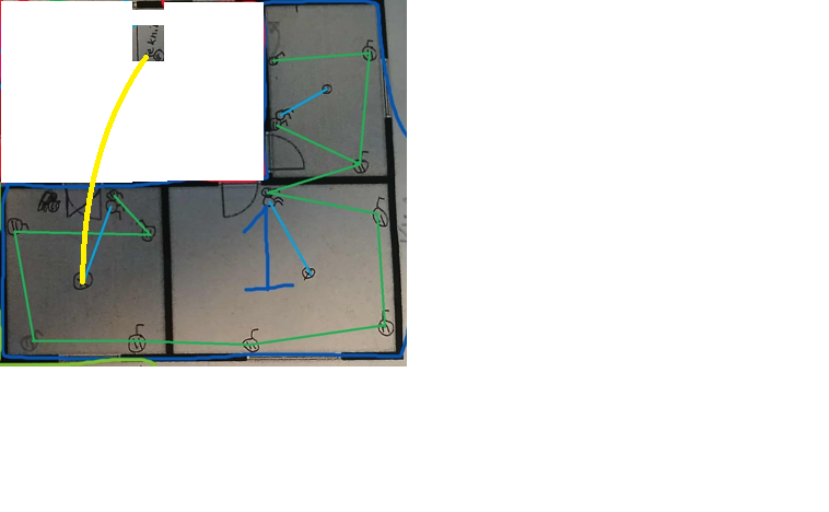

Jeg har fået følgende billede fra min elektriker.
Synes dog at serieforbinde 11 stikkontakter virker til at være lige rigeligt?
Er der mulighed for at dele det op rumvis?
Grøn - 3G1.5
Blå - 5G1.5
Gul - 3G2.5
8 svar
Dine stikkontakter bliver ikke forbundet i serie men i parallel.
Har jeg ret i, at du vil bruge den gule  3x2,5 mm2 som tilgang?
Den blå 5X1,5 mm2 kan udmærket være 3X1,5 mm2 med mindre der skal være kronetænding.. Grøn er OK med 3X1,5 mm2. Jeg ville trække kablerne anderledes. Og hvis du vil have installationen delt op på flere grupper, skal det laves anderledes.

Ja det er 3x2.5 som tilgang - kan den videreføres til de andre lampeudtag og derudfra køre rummene enkeltvis men på samme tilgang. Eller skal der ​trækkes ny tilgang men til samme gruppe for hver rum?
​Det er ikke tiltænkt at der skal være kronetænding, så det vil jeg tage videre om det ​er "nok" med en ​3x1.5
​Du er mere end velkommen til at komme med et ​alternativ ​ledningsføring for de 3 rum som ​alle kører på samme ​gruppe.

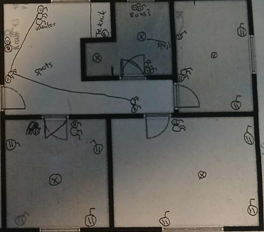

Har du ikke en tegning uden det hvide felt og uden indtegnede kabler?
Kommer her

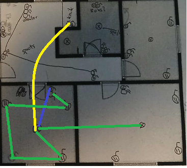

Det er ganske udmærket med 3 rum på en gruppe, og alle stikkontakter efter hinanden. Hvis det er almindelig kontor/ værelser.
Der skal 3 x 1,5 mm2 rundt hvor der kun er stikkontakter, og mindst 4 x 1,5 mm2 fra lampested og ned til afbr. / stikk. ved døre.
Altså 3 x 2,5 mm2 til første lampested 3 x 1,5 mm2 til næste lampested osv.
4 x 1,5 mm2 ned til afbr. og stikk ved døre.
3 x 1,5 mm2 fra lampested og ned til stikk. Det kan godt komme ned til stikk. fra lampested flere steder men på sådan en måde at der højst er 4 kabler ved hver lampested.
Den 3 leder som går fra stikk. i væg og hen til døren er uheldig. Der bør maks  være 2 kabler ved døren, da da der kun er 2 huller i hver klemme u stikkontakt og afbryder. Det gælder alle stikkontakter.
Jeg er meget forundret over at det er tegning fra en elektriker.
Ville dette være et forslag?
Der vil kun komme 5x1.5 og 3x1.5 (2 kabler) i stikkontakt & afbryder ved døren?
Jeg har det som ev el mand. Jeg er også forbavset over at det er en tegning fra en elektriker.

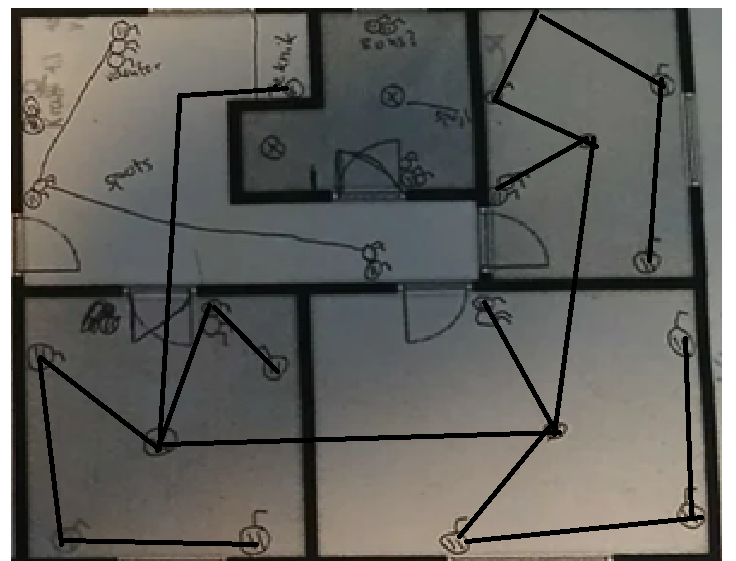

Jeg har tegnet et forslag, hvor jeg har taget hensyn til at der kan installeres til flere grupper ved at fjerne forbindelserne mellem lampestederne. Det hele kan laves i treleder undtagen mellem afbryder og stikkontakt til lampested.
Tak S. Fabrin & ev elmand. Det var en meget  overskuelig og enkel ledningsføring!

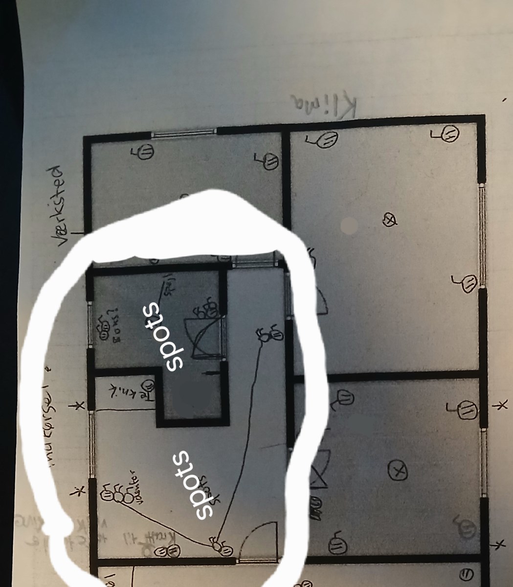

Jeg tør næsten ikke vise hvordan han har tegnet bryggers/badeværelse... 🙈
Kan du være behjælpelig med at få det lagt på bedst mulige måde?
Der er 3 korrespondance afbrydere i bryggers, med hver sin stikkontakt under. Hvordan gøres det bedst muligt?
Har vedhæftet en "tom" tegning herunder, hvis du vil give det et skud 🙏.
