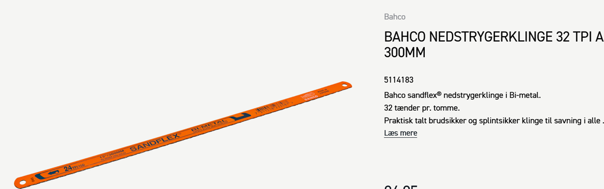

Nedstryger
Du kan skære den af ca. 40 -50 mm fra det endelige mål, med vinkelsliber som jeg beskriver, og så skære præcis med nedstryger.
Så kan nedstryger klinge vendes 90 grader så der er plads til "ryggen" på saven.
Hvis du vælger at bruge en nedstryger, så få fat på en fintandet klinge, de findes i 18, 24 og 32 Tænder pr tomme, hvor 32 er den fineste og vil være mest velegnet.
