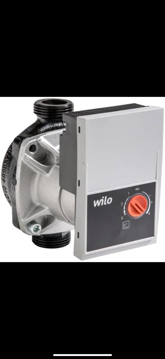

Jeg kæmper lidt med at få varmen op i vores stue med tung gulvvarme, åbent til kip og trægulv. Vi får 20-21 grader trods termostat sæt til 23.5 (ønsker 22° derinde). Vi var pilleovn som ikke kører om natten pga larm og manglende behov (dvs slukket ml 22-04) samt holder pause midt på dagen pga sydvendte vinduer og ønsket om færre start / stop.
Jeg kan skrue på fremløb men holder det ml 30-35 max. Jeg har denne pumpe. Jeg har hidtil haft den på 1 og som kun kørende når der kaldes på varme. Jeg har nu skruet op på 3, men undrer mig over om der er en standard eller om det er trial and error?
Plus jeg oplever en “klikkende” / tik-tik-tik lyd som lyder som luft i strengen. Det burde den selv lufte ud. Bør jeg køre kontant tryk og højt tryk en periode for at presse luften ud?
