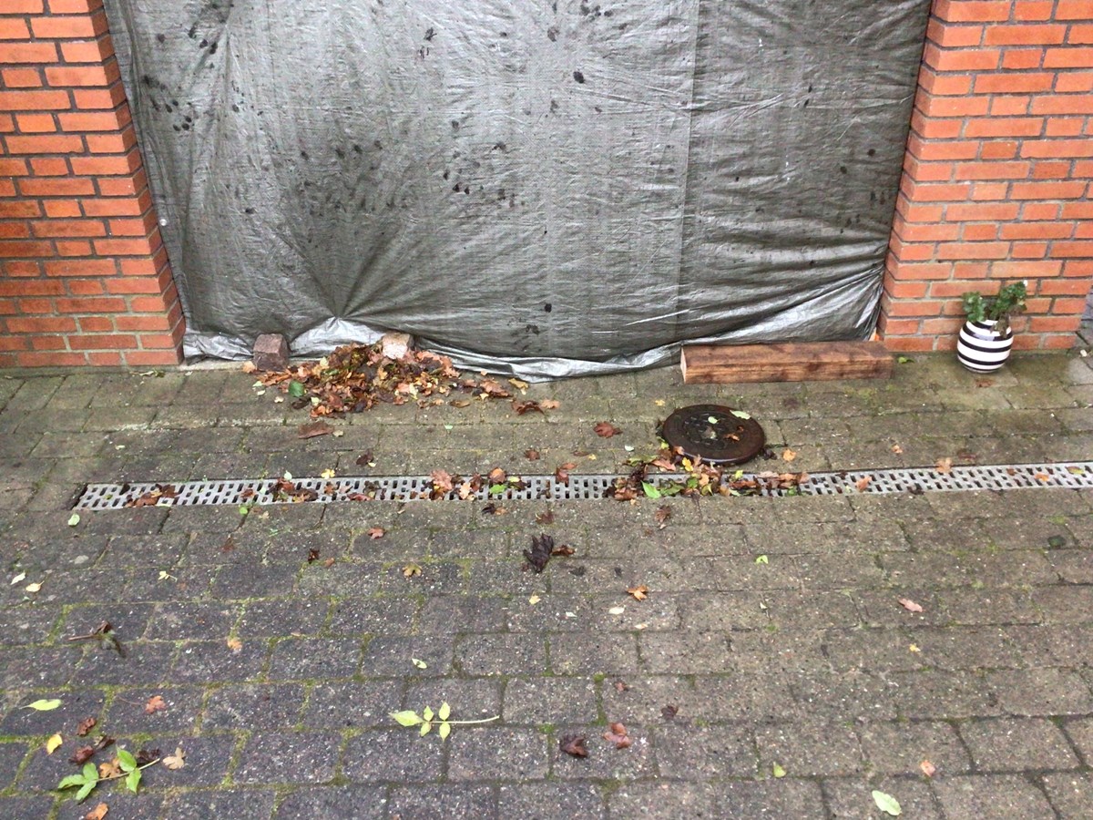

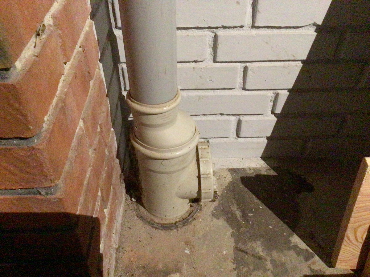

Vi overvejer at isolere gammel garage til hobbyrum (evt beboelse, hvis det tillades). I hjørnet af garagen er et afløb/rør, der ender blindt. Regnvand fra tag ledes til naboens tønde.
Der er en rist til regnvand uden for garagen.

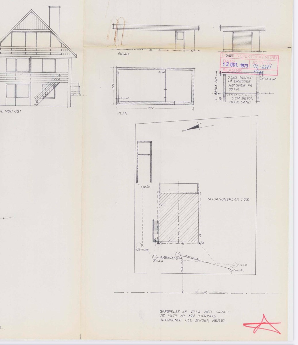

Ved I hvad de stiplede linjer på de originale tegninger af garagen betyder? Tror I der er mulighed for afløb?

De stiplede linier er regnvandskloak.
Selvbygger med stort S.
Regnvandsledninger er kun til regnvand. Her må ikke kobles spildevand af nogen art på.
At ændre anvendelseskategori til beboelse er ikke muligt da garage er for tæt på jeres skel.
Vær opmærksom på at hvis I tilfører en fast varmegiver af nogen art, vil dette rum blive medtaget i beregningen for energimærke for huset. Dette kan nedsætte værdi og/eller gøre sværere at sælge. Isolering til gældende standard bliver en udfordring, blandt andet pga. begrænsning af højde for bygningen da den står i skel, og herfor er begrænset til 2,5 meter. Lofthøjde og isoleringstykkelser er normalt hindringen for dette.
