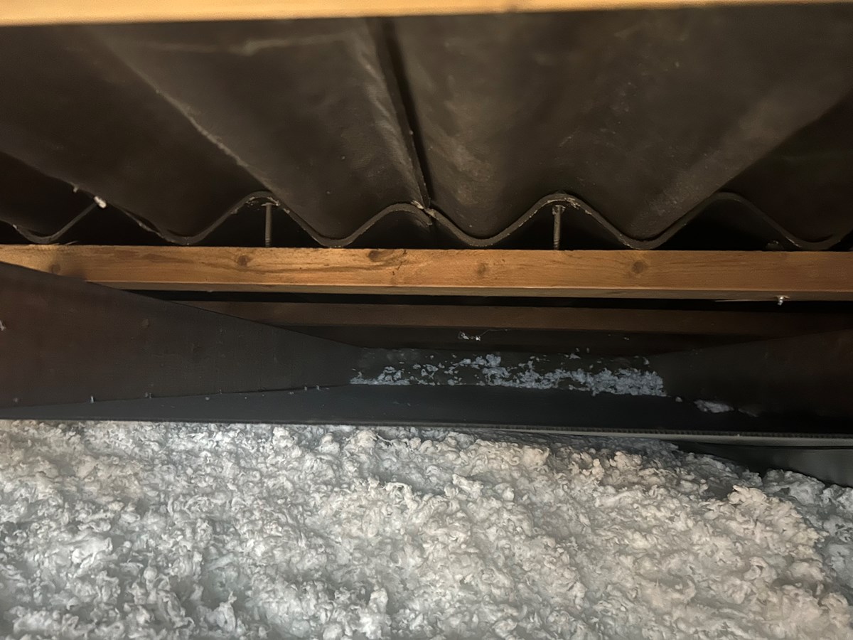

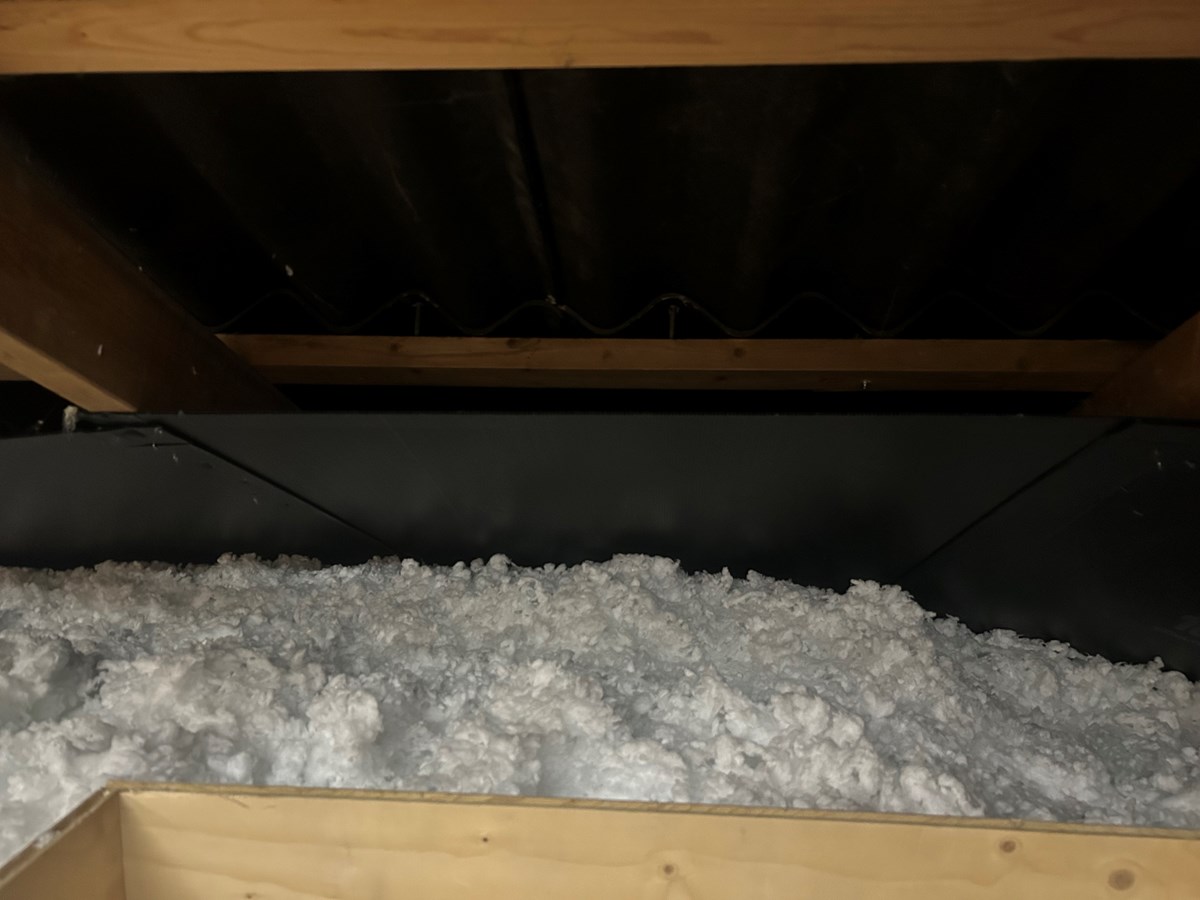

Jeg har opsat vindpap og fået isoleret mit loft. Desværre synes der at være lidt kuldebroer mellem væg og loft indenfor og tror at det skyldes måden jeg har opsat vindpap på. Pladerne var for bredde til at komme mellem spærrende så har sat dem uden på. Dette resulterer dog i et lidt stort hul mellem taget og vindpap. Jeg vil tro, at hullet er omkring 20 cm.
Bør jeg tilrette eller vil det kun have begrænset effekt?
de skulle være skåret til
enten er det en ommer eller
som nødløsning skubber du en glasuldmåtte ned der er tilpasset målet til hvert spærfag
Ja for 200 mm luft er for meget ikke?
Der skulle kun være 50 mm
 ja , det skulle næsten ud til lægterne
Pas på med at lukke helt til. Det er vigtigt, at der fortsat er udluftning i tagrummet.Kunne godt se ud som om der er lukket lidt for meget af nu (pap rammer granulatet i bunden).
Og: Jeg ville ikke smide isolering ind mellem pap og tag.
Mvh. AllanE
