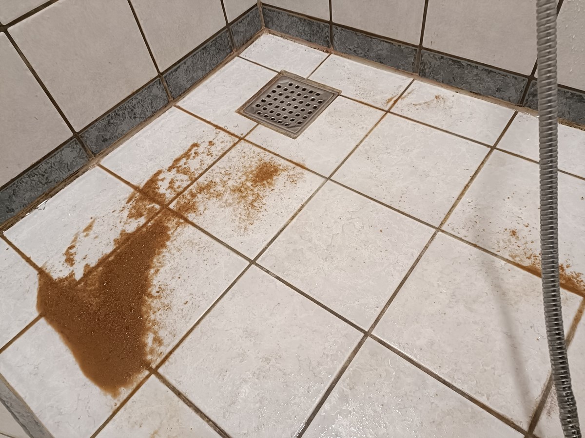

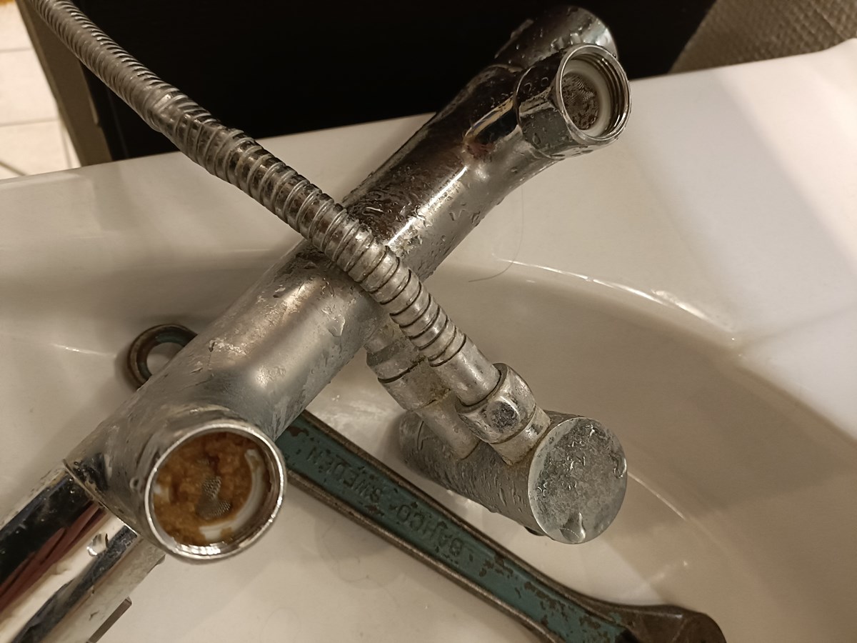

Kalken ses når jeg afmonterer perlatorere, og mit termostat-blandingsbatteri i brusenichen, som er der hvor jeg er mest plaget. Fordi jeg skal afmontere med få ugers mellemrum og skylle rørene fri for kalk og rense filtre bare for at bevare et nogenlunde vandtryk. Dette går langt over hvad man kan betragte som alm. Vedligehold selv om jeg bor i en kommune med hårdt vand. Hver gang jeg gør dette vælter det ud med enorme mængder kalk som i kan se på billederne. -Det ligner grus, men det er kalk. Dette har jeg testet ved at opløse det i citronsyre

Du skriver at du stort set kun har pex-rør i hele huset. Men det på billederne viser at du har et rustproblem mere end et kalkproblem. Den rødlige farve er utvivlsomt jernoxid, altså rust. Kalk er hvidt.
Jeg har naboer som ikke er nær så plaget af det som jeg. Hvis det er rust, ville det så også kunne opløses på få minutter i citronsyre? Det var det som det gjorde da jeg prøvede, og jeg synes konsistensen bar mere præg af kalk end rust. Men det kan da godt være jeg har misforstået noget? Ville kalk ikke kunne farves af rustne komponenter på sin vej gennem systemet? Eller muligvis okker? Jeg vil da være ærgerlig hvis mit varmtvandsanlæg fra 2019 allerede er ved at ruste indvendigt, med mindre selvfølgelig det er overgangene fra pex-rør til galvaniseret stål... Forvirringen er total for mit vedkommende lige nu, jeg beklager,😅
Synes mere det ligner sand, måske der har været rørbrud ude i systemet, så der er kommet snavs i rørene, det har jeg selv været ude for.
Jeg fik vandværket ud, så skyllede det systemet rent. De afmonterede indgangen ved vanduret, og skyllede systemet igennem inde fra huset og ud.
Det er helt sikkert en blanding af flere ting, men den rødlige farve tyder på at en stor del er rust. Okker er et andet navn for jernoxid, og derfor det samme som rust.
Du kan prøve at spørge din vandforsyning, hvorfor du har så meget, måske har de lavet noget rørarbejde, der er årsag. Send dem de billeder du viser her. Det er ekstremt, og årsagen bør kunne findes.

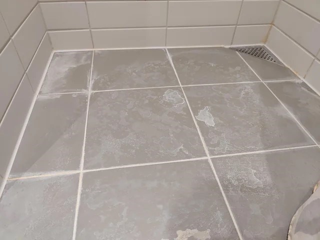

Kalk uden rustproblem ser således ud:
