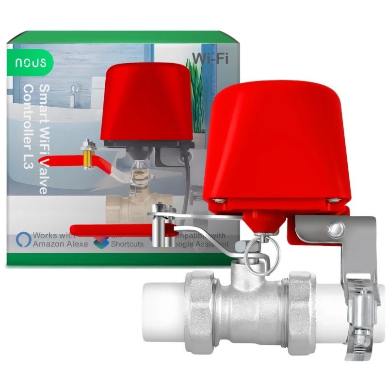

GodeVen 4323 5220 26-11-2025 11:00 Hvis du har termostater på dine radiatorer, kan du ikke få en ordenlig temperatur regulering ved at tænde og slukke for cirkulationspumpen. Man kan ikke have to forskelligt virkende reguleringer, der begge styrer temperaturen i det samme rum.Hvis du blot ønsker at kunne lukke for varmen, kan du bruge en smart ventil, og lukke for fjernvarmen. Der findes mange fabrikater.

GodeVen 4323 5220 26-11-2025 14:46 Det er ikke til at vide at du ikke har termostater, har du ikke skrevet noget om, så anbefalingerne bliver noget gætteri. Når du skriver at du ikke har termostater, gætter jeg på at du mener radiatortermostater. Jeg vil stadig mene at det bedre med en smart ventil - altså typen der kan dreje et håndtag. Det er der flere grunde til. For det første lukker det også for varme til vand. For det andet sikre det også at fjernvarmen ikke "løber løbsk" når du ikke er der. Er det direkte eller indirekte fjernvarme?
