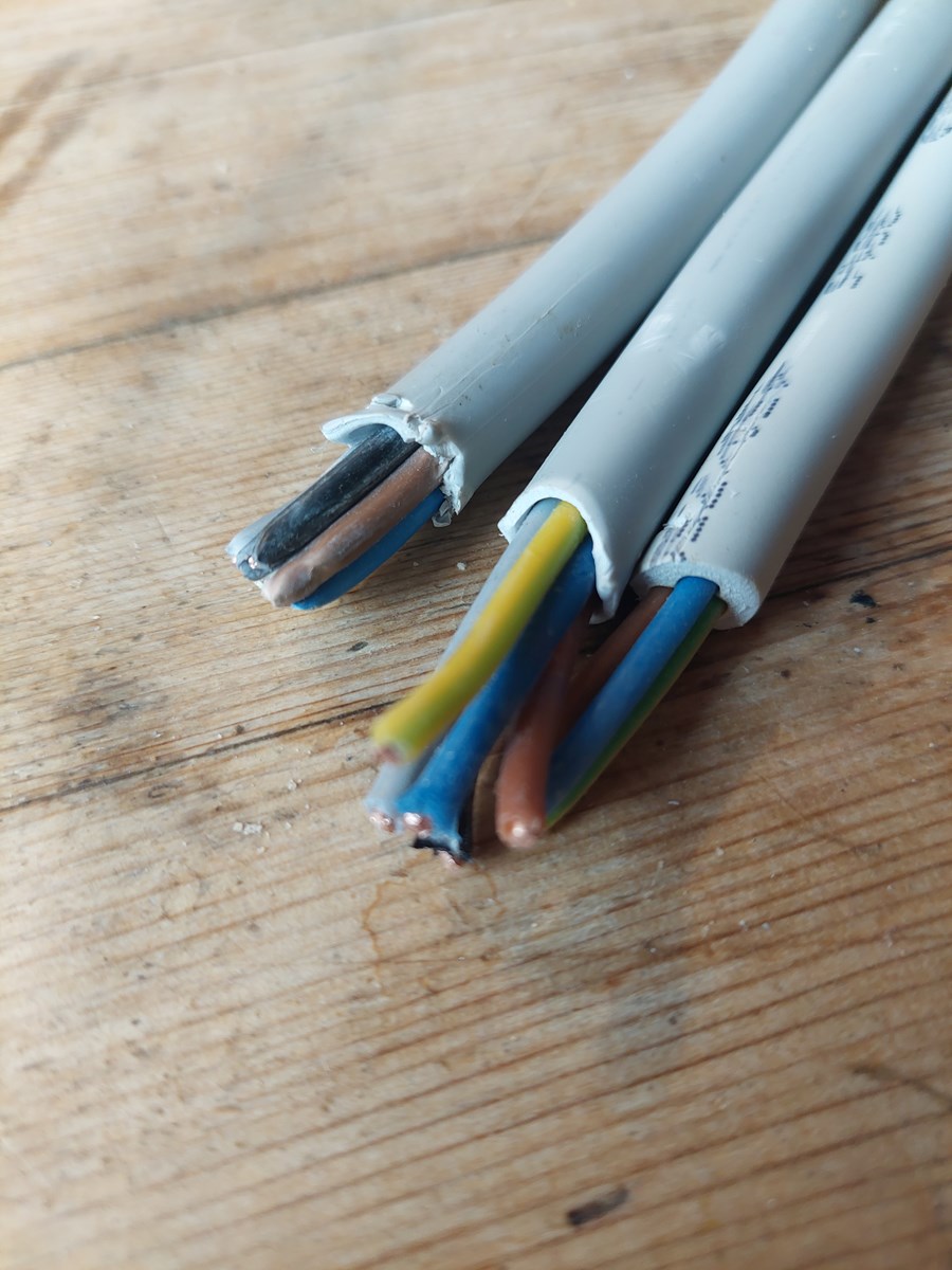

Hej, hvilket elkabel skal bruges til at trække i I gipsvæg med METAL lægter? Kan jeg bruge de her eller SKAL det være de lidt tykkere med den mørkegrå indre fyldning?? Min søn, tømrer,  siger at når lejligheden måske skal sælges, så kan forkerte kabler risikere at skulle skiftes UHA???​​​​

Det vigtigste er kvadratet på ledningerne, de skal passe til de sikringer hvorfra strømmen kommer.

Nå spøg til side du kan bruge de kabler, du har vist. Der er sommetider i beskrivelserne af kablerne beskrevet, at de ikke må indstøbes. Men det er jo ikke dit problem.
Udover at du slet ikke må trække og lave installationen, men skal overlade et til en elektriker, der så afgør, hvilke kabler der skal bruges, trækker du bare et af de viste kabeltyper og laver installationen.
Der bliver lavet mange installationer af uautoriserede. Det er installationens ejer, der er ansvarlig for lovligheden. Det klares så ved at få den lavet af en autoriseret.
Du skal ved salg afgive en erklæring om, at der ikke er udført uautoriserede installationer.
Der er ikke noget specielt krav til kablerne fordi i bruger stållægter, men yderkappen må ikke blive beskadiget under trækning uanset hvilke kabler i bruger. Derfor skal der anvendes kabelbeskyttere der er beregnet til formålet hvis ikke de allerede er lavet i lægterne fra starten..

16 A er 2,5 mm² og kogeplader er 7200 W =16 A×240V
 Dimensioneringen var gældende for nogle år siden. I dag skal kabler/ ledninger beregnes og dimensioneres ud fra afkølingsforhold og oplægningsmåde. Det betyder, at du kan komme udfor, at du skal bruge et kabel med 4 mm2 ledere. I dit tilfælde ville jeg under alle omstændigheder vælge et 5 leder kabel. Din kogeplade bruger sikkert 7,5 kW og forsynes af 2 faser og nul + jord. Så er der en fase tilovers til en ovn og en opvaskemaskine.
