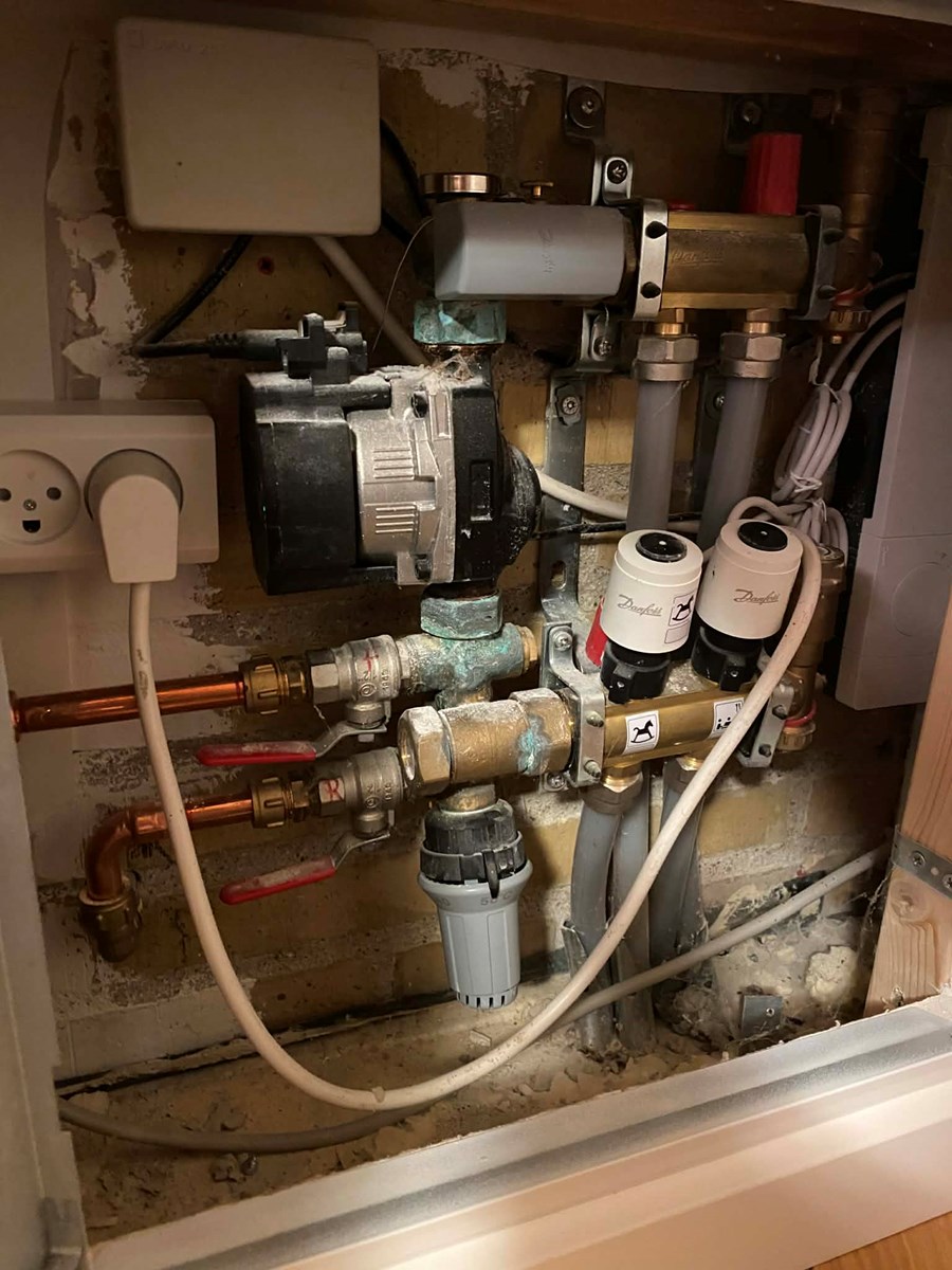

Jeg har gulvvarme i stuen - to zoner - der styres af enheden på første billede. Inde i hjørnet sidder en Danfoss Hydronic controller.

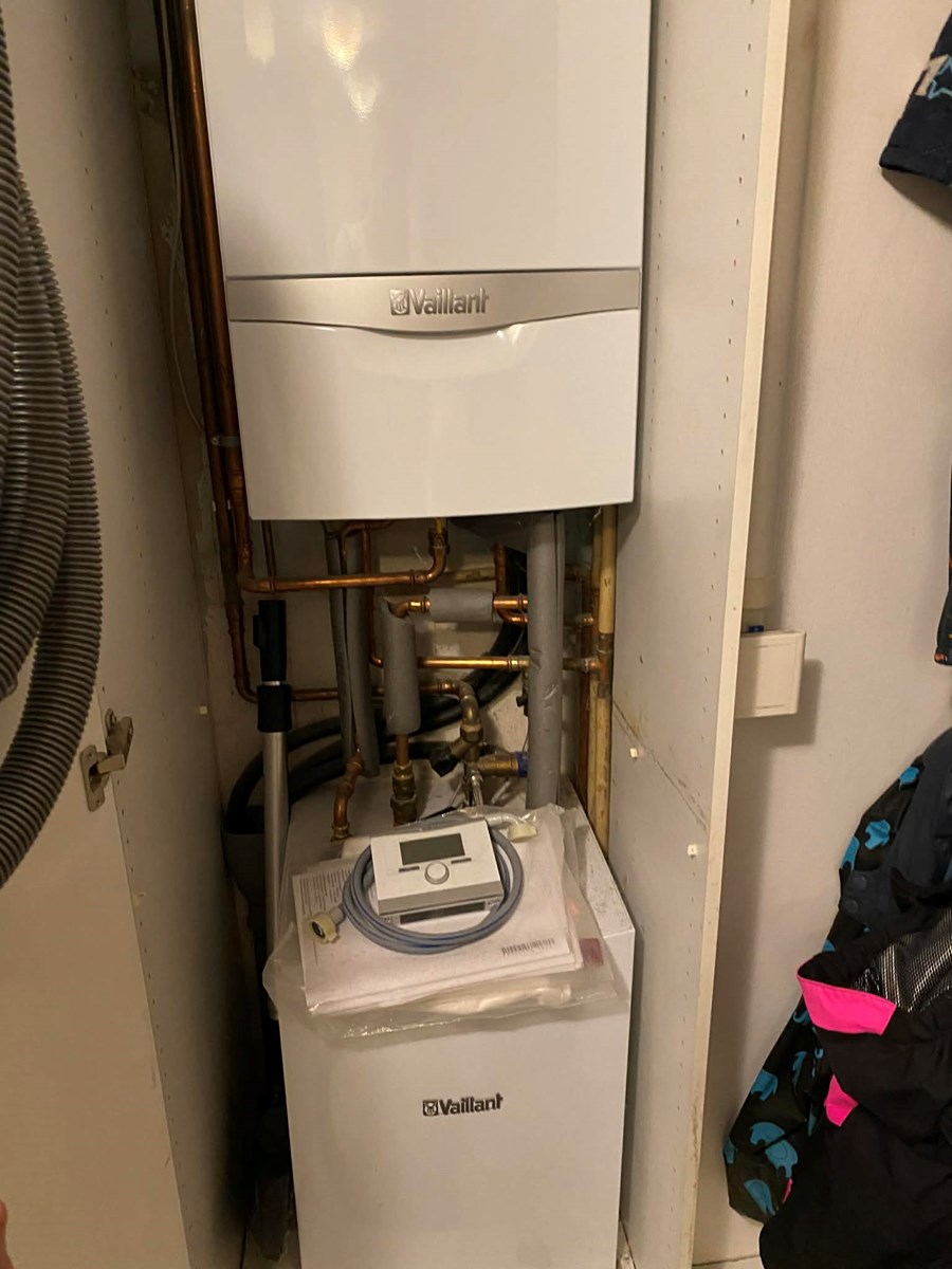

Jeg har et gasfyr i bryggers som på tredje billede. Kan finde model, hvis relevant.
1. Jeg har tado i øvrige rum i huset. Kan jeg udskifte mine danfoss room sensors med noget tado på en eller anden måde, så jeg har det hele samlet?
1a. Hvis nej, så er jeg løbet ind i et problem, hvor min ene af to Danfoss rumsensorer er stået af. Jeg har fået renoveret grundplan, så de to enheder på gulvvarmen nu er i samme rum, men indtil nu koblet til hver deres sensor. Kan jeg på en måde sørge for, at begge enheder styres af samme sensor?

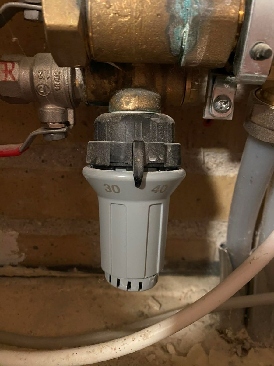

2. På gulvvarme i stuen sidder en grå ventil i bunden (andet billede). Den kan jeg dreje, så den går fra 0 til 50. Antager det er grader(?). Antaget, at mine rumsensorer virker som de skal, er der så nogen grund til at skrue ned under 50? Vil de ikke i samarbejde med med Hydronic controller sikre, at temperaturen holdes til det jeg stiller den til?

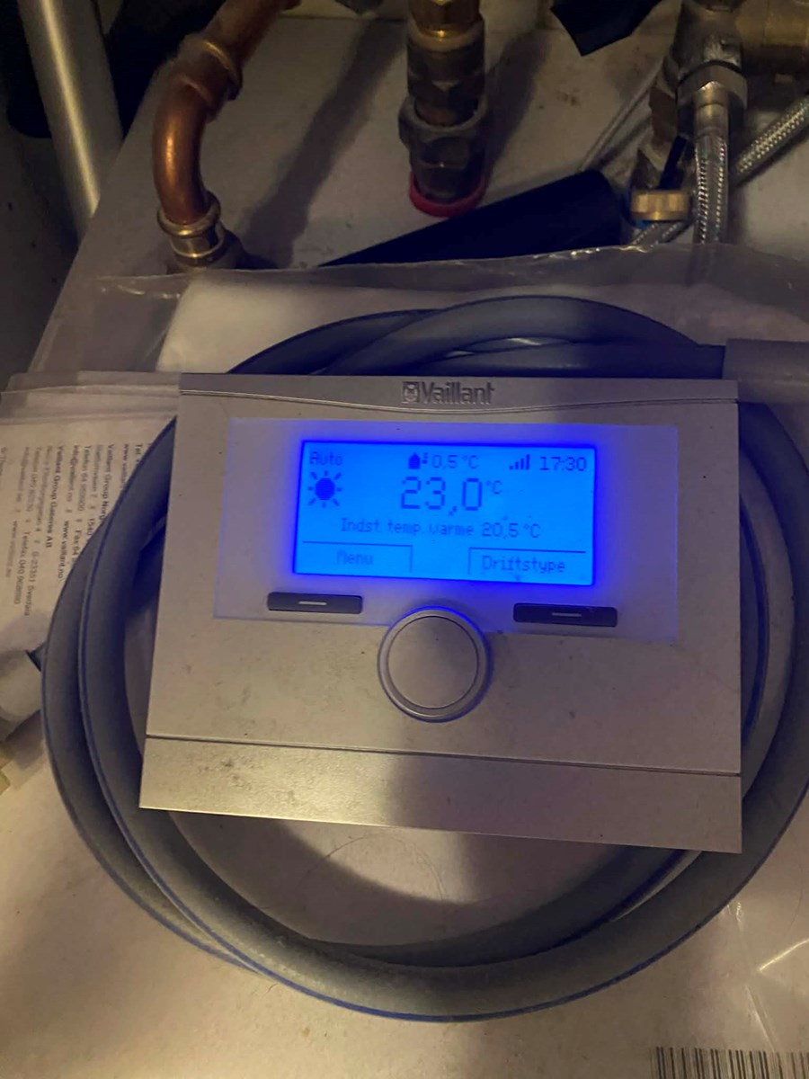

3. Til gasfyret hører en valliant trpdlløs dims. Hvad kan den? Hvilken temperatur styrer den?
 1. Ja, man kan godt skifte dine Danfoss sensorer ud. Hvis det skal være endnu nemmere så tager du telestaterne helt af - og så lader shunten styre temperaturen.
Alternativ så køber du noget som er kompatibel - eller du bruge homeassist - eller du bruger et wifi relæ direkte til telestaten.
2. Ja, den grå termostat den bruges til at styre gulvvarmen frem - det er den jeg skriver om i punkt 1. Prøv at tage de 2 gulvvarme telestater helt af og så sæt fremløbet til f.eks. 28 grader.
3. Dine VRC700 Vaillant prøver at styre din fremløbstemperatur udfra udetemperaturen. Den har rigtig mange indstillingsmuligheder - måske det er nemmest ikke at pille ved den. Hvis du har det lidt for vamrt/koldt kan du dreje på knappen og ændre komforttemperaturen - altså fremløbstemperaturen.
