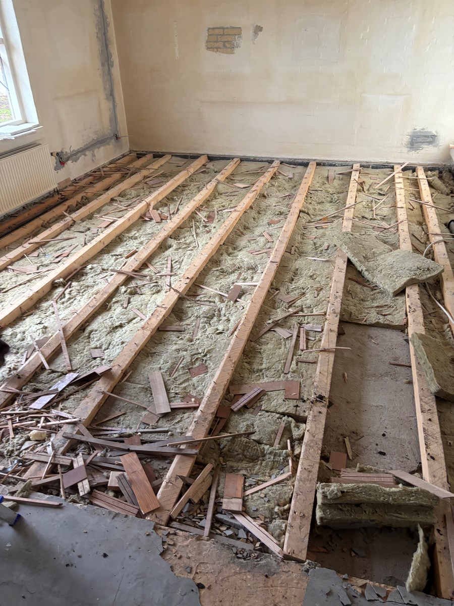

Jeg skal have støbt 20 m3 op i niveau med resten af huset. (Den gamle ejer fik bygget til, hvor der blev støbt betongulv og lagt strøer ud for at afslutte med trægulv) jeg har 12 cm op, men kunne godt tænke mig at få isoleret det en smule, da jeg ikke aner hvordan forholdene er under betonen. Er det muligt at isolere det på en måde, eller må jeg bide i det sure æble og indse at betonen skal fylde alle de 12 cm? Og er der andet jeg skal være opmærksom på?
Enten skal du lade det eksisterende isolerede strøgulv ligge, ellers skal betonen op og isoleres med 300 mm eps inden du støber.
Bare at støbe 12 cm beton ovenpå betondækket er ikke en brugbar løsning.

 Tror ikke det er egnet til gulv, og isoleringsevner er også begrænset i gasbeton..
Er betonen rimelig jævn kan du ligge trykfast flamingo og lave et flydende gulv med gulvspånplader..
Du må lave en undersøgelse af hvor meget isolering der er under betonlaget. Er det f.eks. 20 cm så kunne du fortsætte opad med strøer og så afslutte med gulv. Enten planker eller gulvspån med noget belægning oven på.
