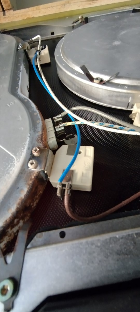

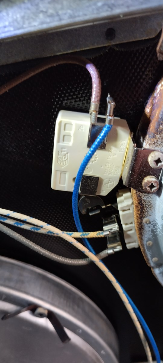

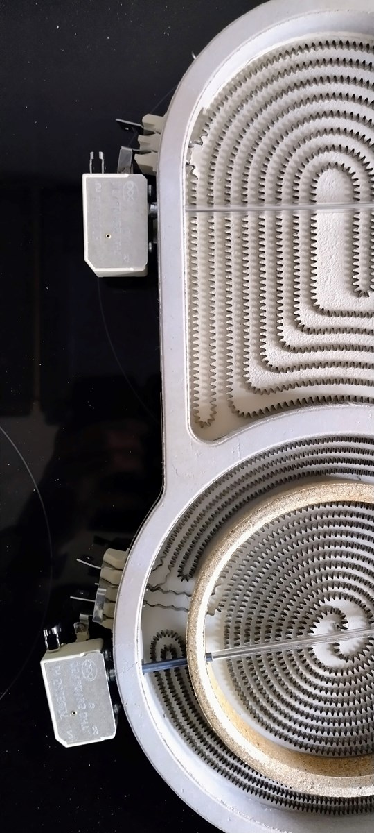

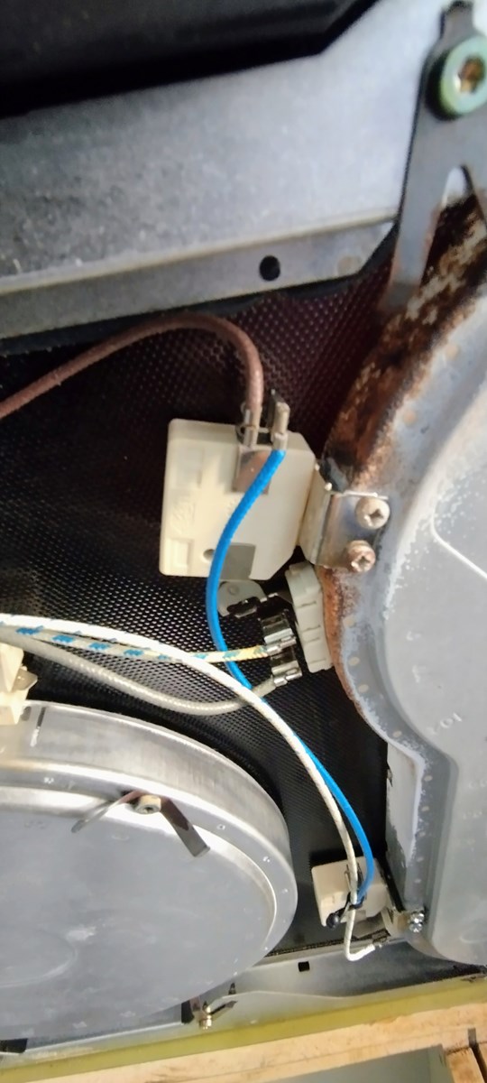

Jeg overvejer at sætte ny grill kogezone i mit keramiske kogeplade.
Jeg har fundet den rigtige grill kogezone, men tilslutning af kabler er ​desværre ikke 1 til 1, da der er forskel på placeringen af benene hvor kabel skoene skal monteres.
Jeg vedhæfter nogle billeder som viser forskellen.

Viser du ikke to billeder af den gamle kogeplade. Billedet af den ny er svær at se tilslutningerne på.
Hej S. Fabrin
Tak for svar 😊
Der er to billeder af den gamle og et af den nye, hvor det er svært at se tilslutningerne på.

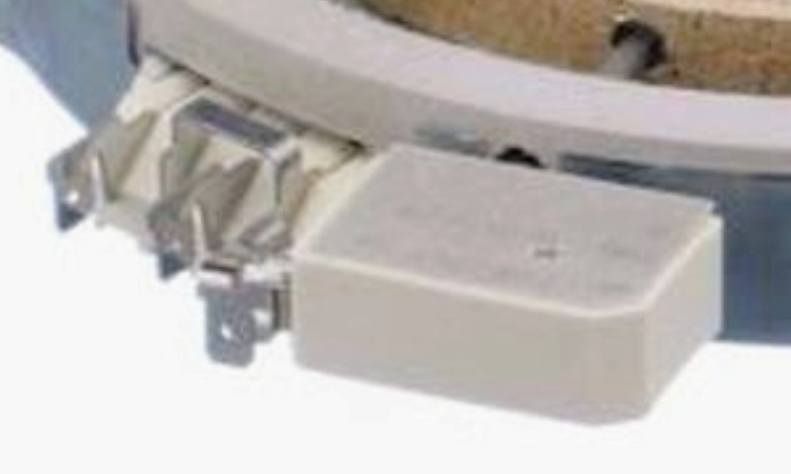

Jeg vil prøve at finde nogle bedre billeder af den nye 🤗

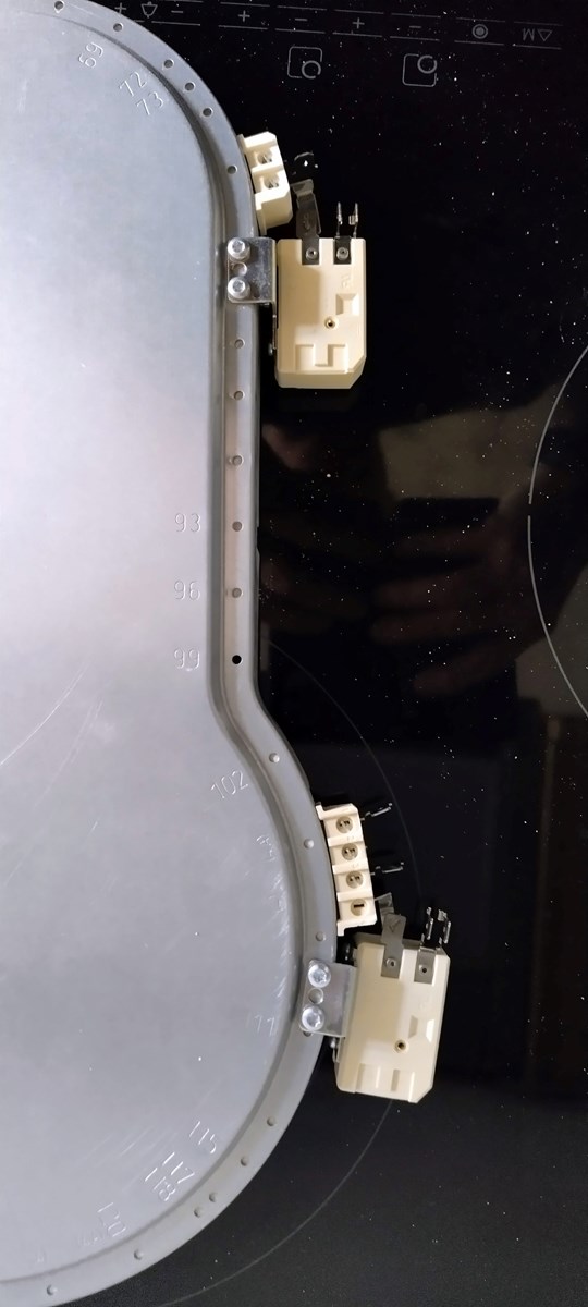

Hej S Fabrin
Her er et andet billede af den nye, ikke specielt godt, men det bedste jeg kan finde.

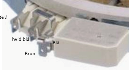

Der er 4 tilslutninger både på den nye og gamle, de sidder bare forskelligt.
Mit bedste skøn ud fra billederne er som på det indsatte billede.

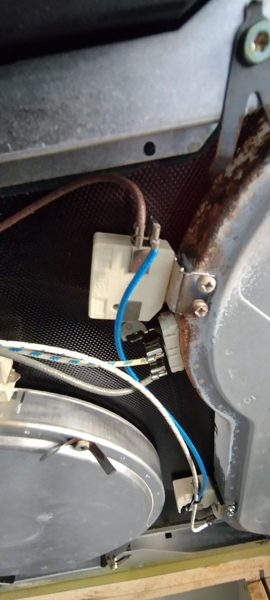

Hej S Fabrin
Her er nogle billeder af den nye og den gamle grill kogezone.
Sig til hvis du har brug for flere billeder.
