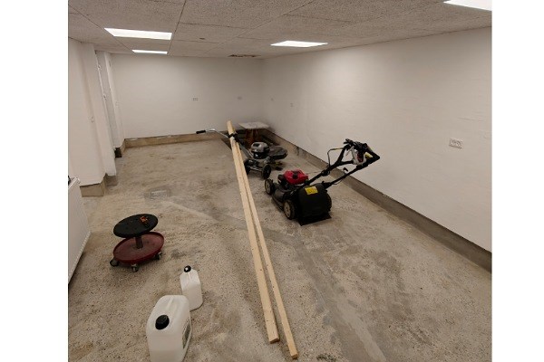

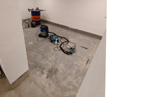

Male epoxy gulv i 2 etaper
Nogen der har erfaring med dette
Det drejer sig om mit værksted der er 2 rum på ialt knap 40 kvdm.
Jeg har købt gjøco 2k epoxy maling, dette har en påføringstid på 30 min skriver de.
Kan jeg evt ta 1 rum og dernæst blande en batch til rum 2? Eller vil det ikke blive pænt, tænker iforhold til at få gulvet så ens som muligt
Det burde ikke give farveforskel, bare du har ens blandingsforhold..
Hvad med når man maler det ene rum, lader tørre og så maler det andet
Vil ​overgangen være usynlig ?
Ja hvis du ikke maler vådt i vådt, til overgangen nok kunne ses, men ikke meget, lav skellet i en døråbning eller lignende.
