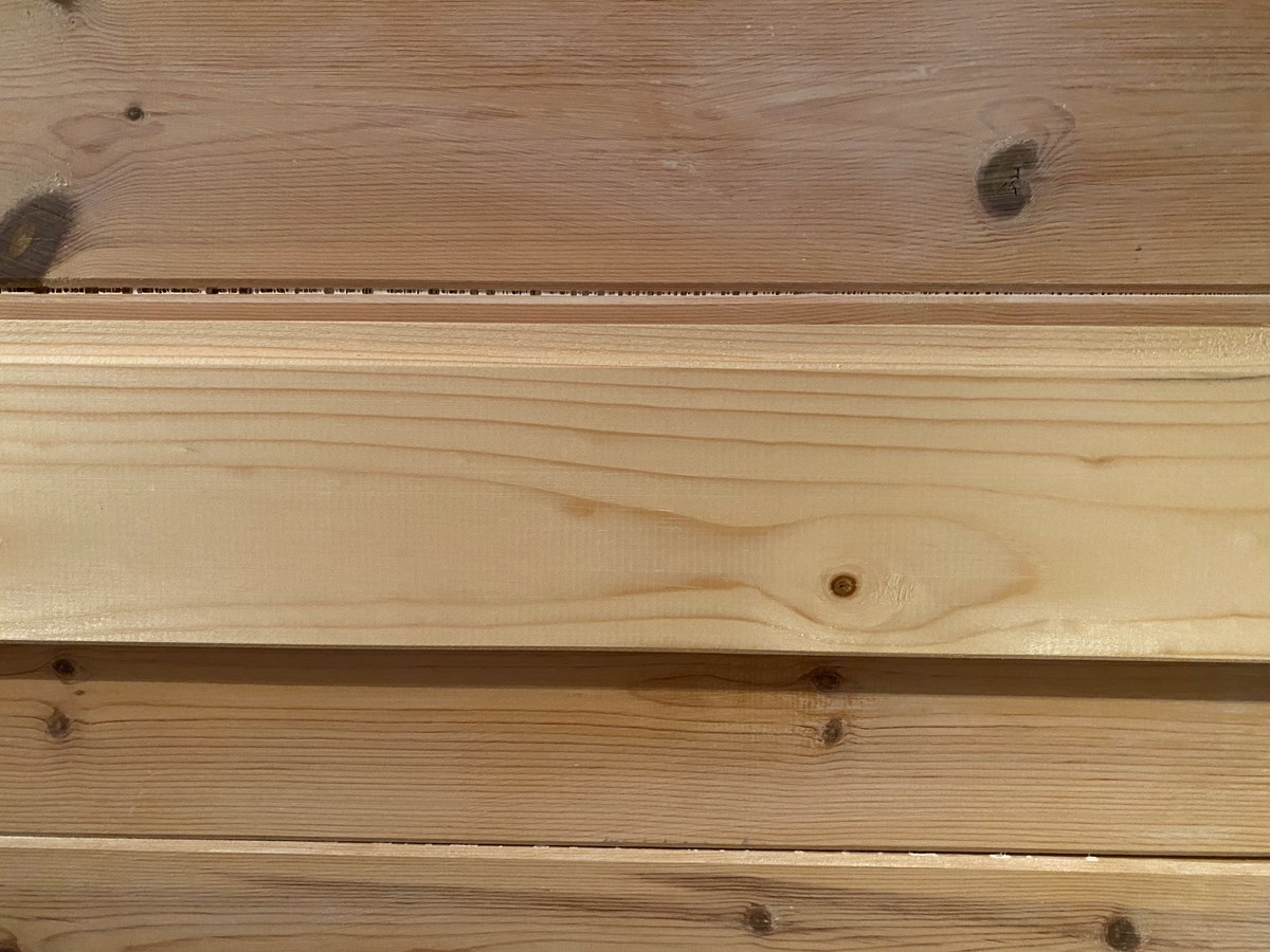

Vi er ved at få lavet en skillevæg i et værelse og skal prøve at ramme tonen på de nye brædder med de eksisterende, som er 10 år gamle og fik olie med hvid pigment i sin tid.
Jeg har lagt det nye fyrretræsbræt henover den eksisterende væg på vedhæftede billede.
Er der nogen, der har en god idé om hvad der kan gøres her? Og måske hvilken fagmand man skal have fat i, hvis det er en kringlet opgave?

Du kan kunstigt patinerer fyr med klar eddike der gør fyrretræ gråligt, men der er et stort men:
Rammer du den rigtige grålige nuance nu, er der stor risiko for at patineringen fortsætter så du om få år står med et nyt problem:
Det nye ser væsentligt ældre ud end det gamle.

Så du vil jeg at det sikreste er at oliere og så lade tiden udligne forskellen? Har læst noget om fortyndet bejdse måske også kunne gøre noget?

Det sikreste er at lade tiden udligne forskellen, og efterbehandl de nye brædder med samme midler som de eksisterende.
Der går kun få år før forskellen næsten er udlignet. Tændte stearinlys hjælper processen på vej.
