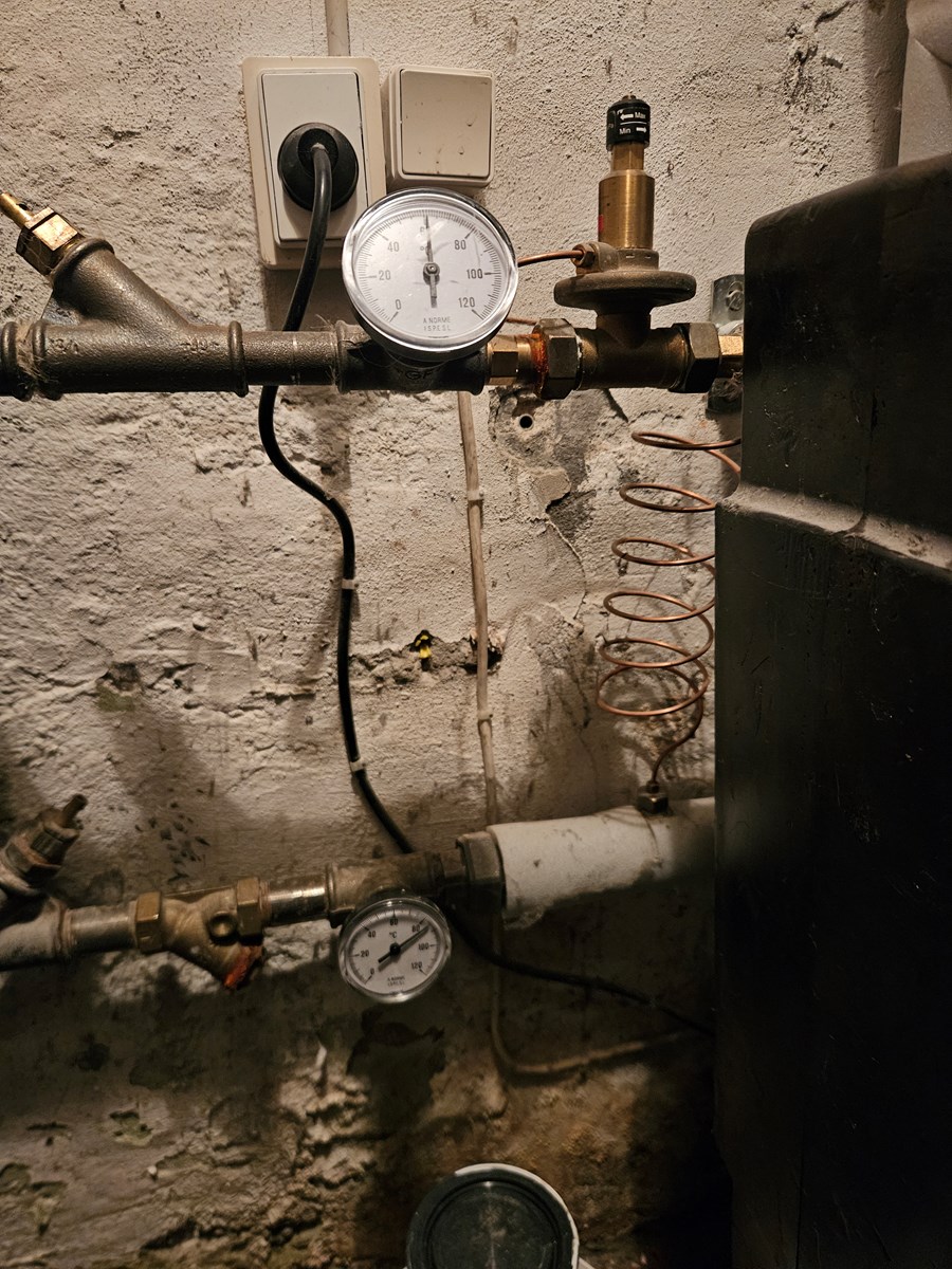

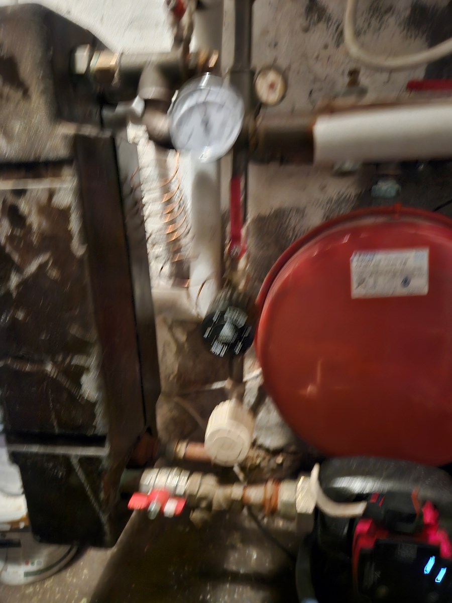

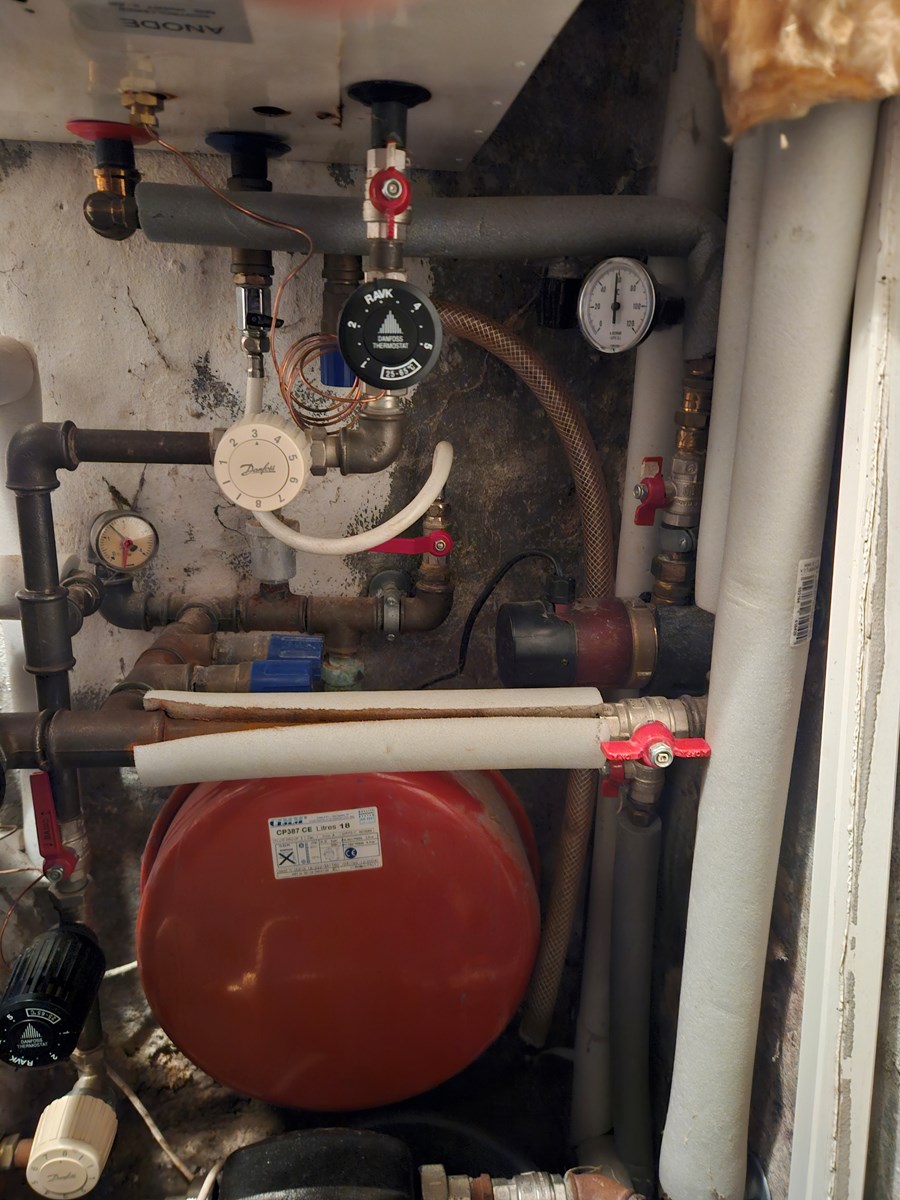

Har siddet i 2 dage og prøvet alt muligt for at få mit fyr til at varme. Det er så lykkedes men nu står mit returløbstemperatur på 60 grader og fremløbstemperatur på 80. Vis jeg skruer op på termostat 4 skulle den stige i temp, men det gør den ikke med mindre jeg skruer op for den hvide nedenunder og vis jeg skruer op for det stiger returløbstemperatur til 60 grader, kan skrue bed for det men så skruer jeg ps ned for temperaturen i radiatorerne. Håber i kan hjælpe

Det er vel ikke sådan, at vandet til opvarmning af varmtvandsbeholderen suser lige igennem og forårsager den høje returtemperatur. Prøv at lukke for  vandet til opvarmningen af varmtvandsbeholderen. Det ser ud til at det kan gøres på den blå ventil over ventil nr. 6.
