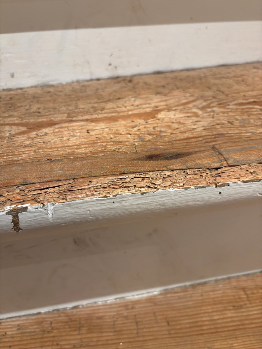

Men jeg har en plan om at renovere min gamle trappe. Nogle er trinene er nedbrudte på forkanten og har set man kan lave en udlusning og indsættelse af nyt træ ved at bruge en overfræser.
Påtænker at slibe, spartle og male den til sidst.
Men kan bruge en kantfræser til udlusning?

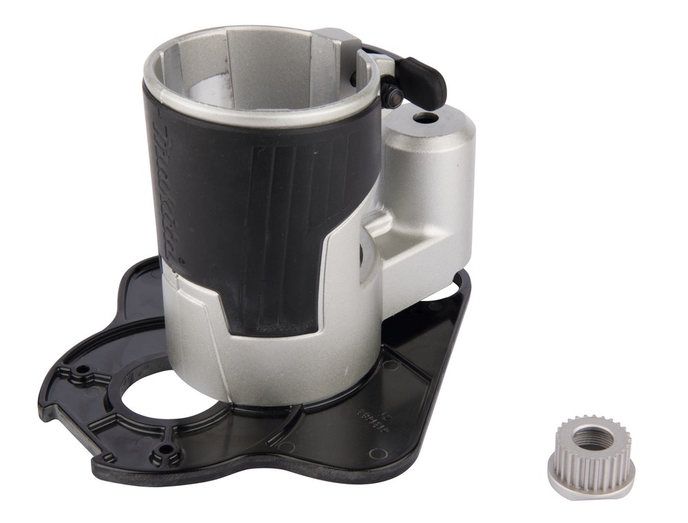

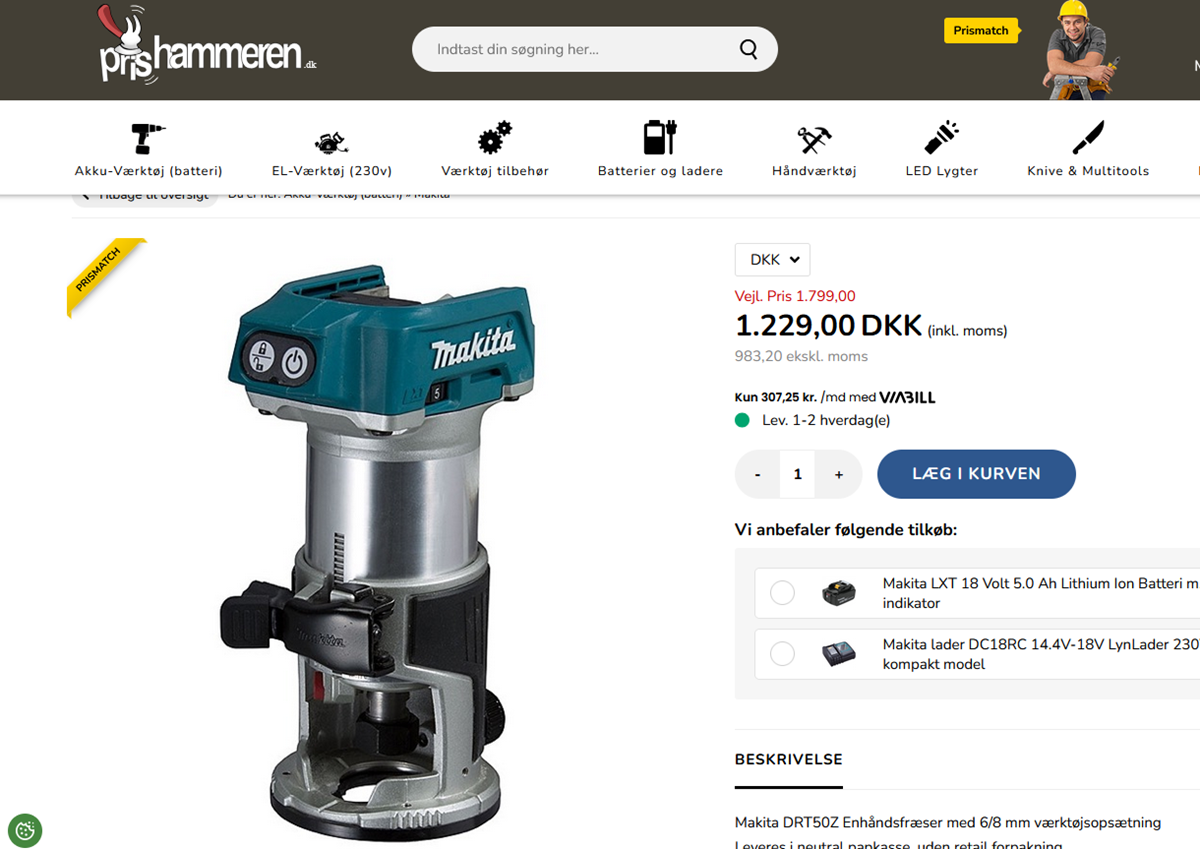

Synes kantfræseren er den mest universale, har en Makita 18 volt, den har flere forskellige såler også en "rigtig" overfræsersål, jeg bruger den meget mere, end da jeg havde en med ledning.
Der er også et hjørnemodul, så man kan komme ind i hjørnerne..
Hjørnemodul..
Tak for input. Makita med bat ser lidt dyr ud, istedet så jeg Bosch GKF 600 til ca 1500 dkk dog kun inkl parallelanslag og et “rulle anslag” hvis der ikke er rulle på jernet. Derudover kan der tilkøbes forskelligt udstyr.
Den har finjustering af dybden (det har alle måske) hvilket jeg tror er en fordel til udlusning (så jeg forhåbentlig ikke skal slibe det nye træ så meget ned til sidst).
Er det viste trin ikke for slidt til at en kantfræser kan få det pænt?

 Makita'en uden alt tilbehøret koster jo heller ikke så meget..
Jeg må give vores gode ven ret. Trinnet ser hemmeligt medtaget ud til at en kant/overfræser er den rette kur.
Med en multikutter kan hele trinnet løsnes fra stødene. Derefter er det en smal sag at skifte trinnet. Et par skarpe stemmejern klarer de sidste tilpasninger.

Min tanke var, at fræse et stykke af trinnet, øverste lag, måske 10-15 cm ind og erstatte med nyt træ. Har set et par videoer hvor gamle trapper renoveres på den måde. Tror det er nemmere end at udskifte trinnet, med alt det medfører. Spartling, slibning og maling tilsidst.
Der er rimeligt store kræfter på spil, når der bliver trådt på kanten af et trappetrin. Så en udlusning skal laves så den bliver meget stærk. Det vil de normalt ikke være.

Måske det er naivt når jeg ikke har et værksted til at lave det nye stykke træ. Jeg havde tænkt lige kanter istedet for buet, og så spartle sprækkerne, tilsidst robust maling.

 Hvis du ikke har behov for at lusen går helt ud til siderne, kan det jo godt laves.
Men ikke nogen nem opgave hvis det skal se hæderligt ud..
