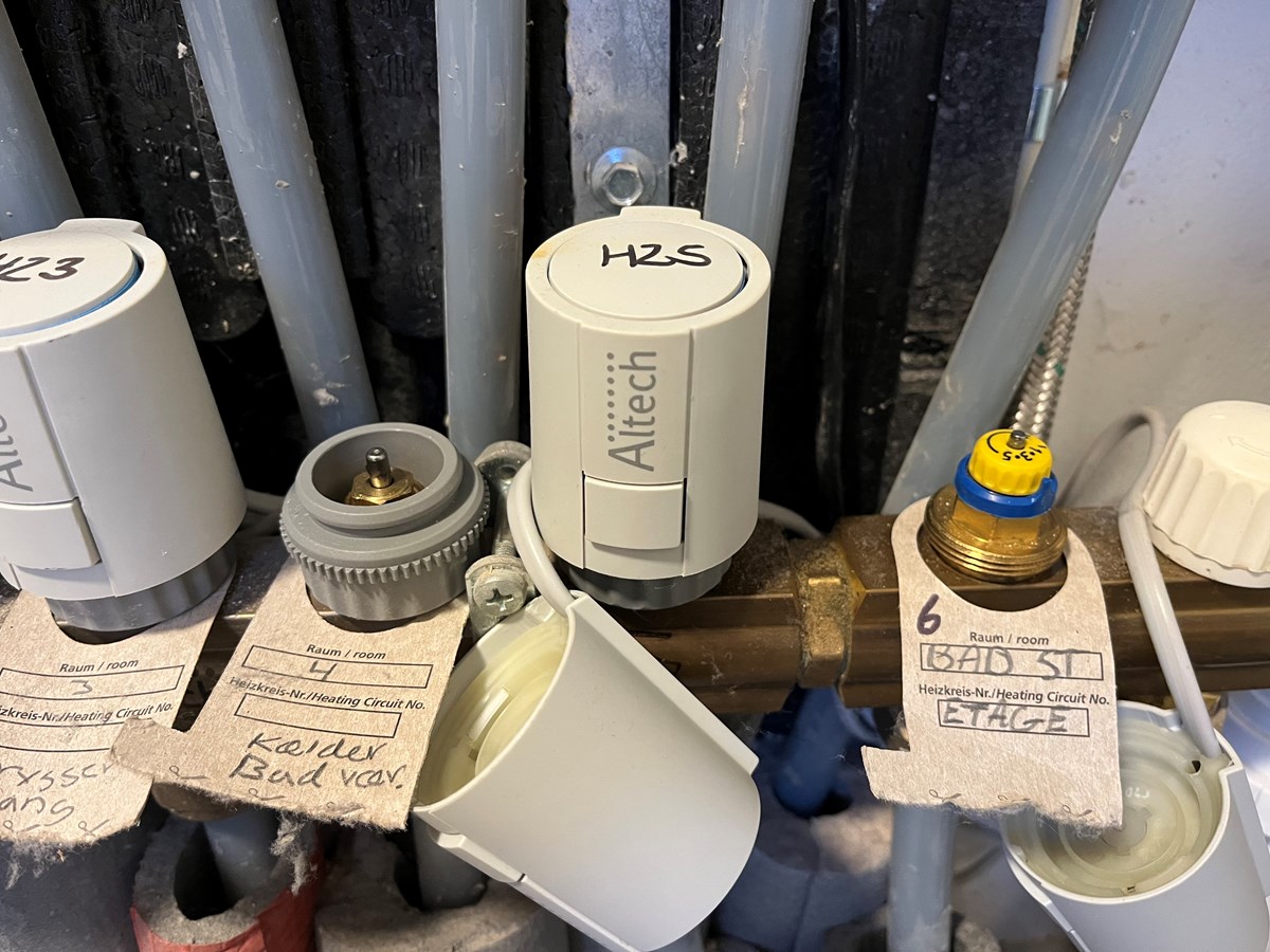

Gulvvarmen i mit bad på 1. sal varmer ikke. Batterier i termostaten er skiftet og der er forbindelse til shunt. Når jeg tager hætten til ventilen af ser den sådan ud (den gule og blå ring). Nogen der ved hvad den gule og blå ring gør? Og skal de af? De øvrige ventiler har ikke den på og gule ring..

kommer der varme i gulvet hvis du lader telestaten være afmonteret?

Det ser ud til at stiften hænger prøv med små forsigtige slag. Og prøv at skrue den gule op på 5
Vil du forklare hvordan jeg skruer op på 5? Kan ikke se en streg eller lignende at stille den gule efter. Den gule er i øvrigt ret stram. Hører den til eller burde den komme af?
Der er da en spids på det blå ,hvad med stiften kører den ok.Det er en reguleringsventil med forindstilling så du skal ikke fjerne noget, hvorfor det kun er på den ene kreds er jo ikke til at vide
Kan den kreds være tilføjet senere end de andre?
Jeg studsede over, at det er en anden skrift på sedlen..
Men ja, det er oftest ​stiften, der har sat sig 🙂
Alt gulvvarme er monteret samtidig. Hvad gør den gule dims? ​
Den bestemmer hvor meget ventilen kan åbne
Jeg synes at kunne se en lille spids der sidder op på den blå ring. Mon ikke det er fixpunkt.
Men stiften skal du kunne trykke ned og så kommer den selv op. ( En pind eller lignende) Er det ikke tilfældet så ligger fejlen der.
