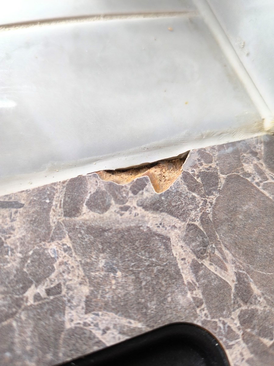

Rep. af laminatbordplade
Er der nogen i dette forum, som har et tip til rep. af laminat bordplade.
Har prøvet med det produkt der hedder ColorFill, men det holder ikke i længden.
Vil prøve at reparere, da det er en forholdsvis ny bordplade med indbygget vask.
M.v.h. E. N. Nielsen
Fyld noget epoxy lim i, såsom araldit, du kan evt blande farvepulver i.
Eller hvis du har en stump af bordplade, så lav en lille lam af laminaten og lim den i.
Tak je_ns, det vil jeg prøve 🙂
