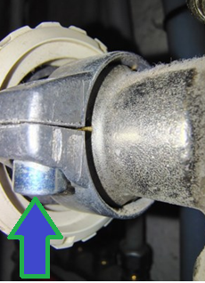

Tag termostathovedet af til badeværelses gulvet, og motioner den lille blanke skift, lad bare termostathovedet være afmonteren, så giver det fuld varme, så kan du jo altid montere det når der er kommet gang i varmen.
 Det skal jeg forsøge 👍
Men den er vist ikke lige til at få af 🤔
 Du løsner skruen, så kan termostathovedet vrikkes af..

 Ja, jeg tog chancen i går aftes. Stiften sat rigtig nok fast og kunne ikke motioneres. Tog så fat i den med en lille tang, og vupti, så stod jeg med den i hånden og fin lille vandstråle sprøjtede flere meter ude i bryggerset 😄
Men nu er der varme i badeværelset 👍
Nu ved du så to ting:
Stiften i pakdåsen skal ikke trækkes ud men trykkes ind. Du har trukket den lille låsering af.
Der kan være lidt vand bag stiften i pakdåsen. Derfor skal stiften trykkes ind, og du har fundet ud af, hvordan en termostatventil virker.
