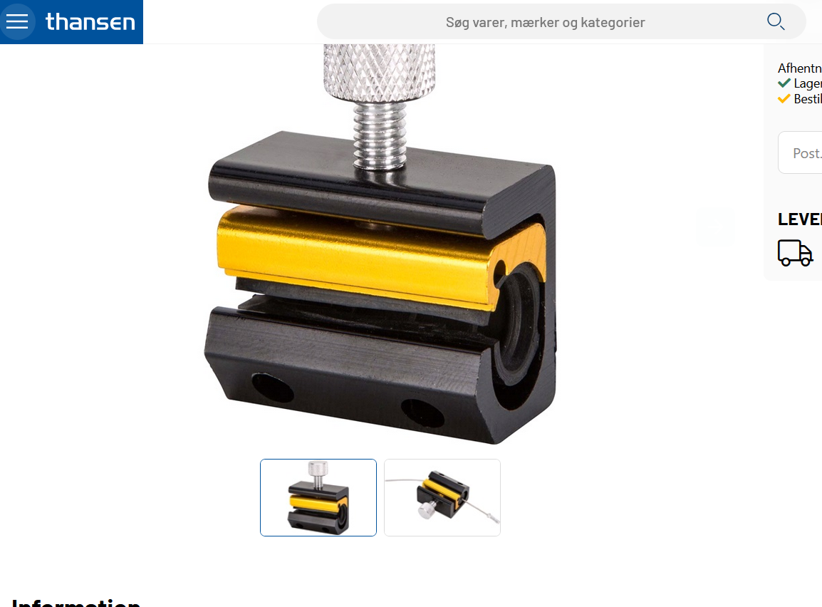

Der findes forskelligt udstyr til smøring af kabler, eks. denne her der spændes rundt om yderkabler i den højeste ende, så inderkablet stikker igennem, så fylder man oile i og motionere inderkablet til der kommer olie ud i den anden ende.

  • Sådan en anordning som je_ns linket til er god til at smøret kablerne så de rikek kan komme vand ind. Men det er ikek altid det er nok. Og til gearskiftet kan fedtstoffen også gøre det sværere at indsitlle egarene (dog værst evd udvendige gear)
