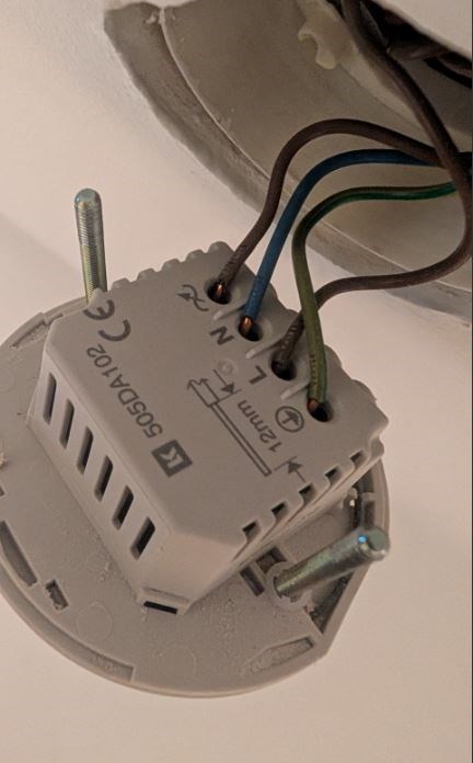

Hvordan skifter man et IHC Loftudtag til almindelig udtag?
Jeg har IHC loftudtag og med en IHC batteritryk kontakt, som fungere fint.
Men da jeg vil bruge Philips Hue pære, så skal jeg skifte mit lampeudtag.
hvilket lampeudtag skal jeg købe og hvordan skal ledninger placeres i denne?
PS. jeg har set på LK lampeudtag 5 pol kan den bruges ​?
Kan jeg blot bruge denne som philips hue kontakt i værelset?
7 svar
Du kan montere sådan lampeudtag og montere de brune (faserne) i L og så tilslutte Philips Hue til N og L.
Så har du fast strøm på due HUE
ev elmand skrev den 20-11-2025 23:20:36
 Forstår jeg det sådan at jeg kan bruge lk lampeudtag og tage de 2 brune i L - og den blå i N
hvad med den den grønne ledning er den som sender signalet tilbage til spottene når IHC bruges?
! blå lyder lidt underlig når der er 2 brune ,men ikke helt umulig.
Ja du har ret, men det HUE kræver er fast fase så det er det du skal frem til.
Skal dine spot stadig køre på IHC systemet så må de monteres på den blå og den grønne. bare den ikke gul/grøn
ev elmand skrev den 20-11-2025 23:30:54
Den grønne er selvfølgelig jord;-)
Som billede jeg har taget af mit loftudtag, så sidder den blå i N og en brun i L og en brun mere i bølge m/pil
Kan du ikke bare slutte din Philips Hue til N og L i udtaget, så slipper du for at skifte udtaget.
