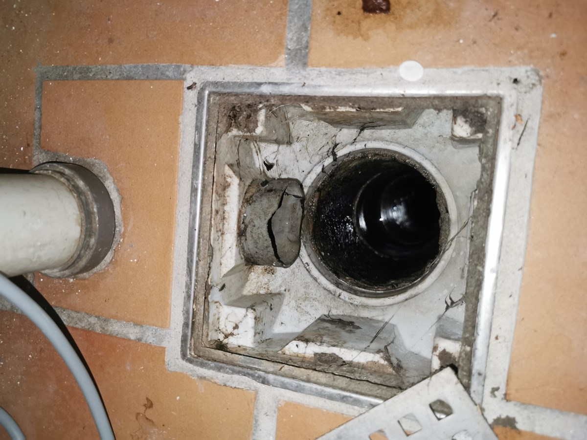

 Jeg har lige dobbelttjekket. Jeg har ikke haft risten i bryggerset af før, kan det passe at der mangler en vandlås her?
Ja, start med at hælde mindst en liter vand i hvert gulvafløb og vaske i hele huset, så er lugten nok hurtigt væk.
 ligner en p vandlås , så den er god nok
