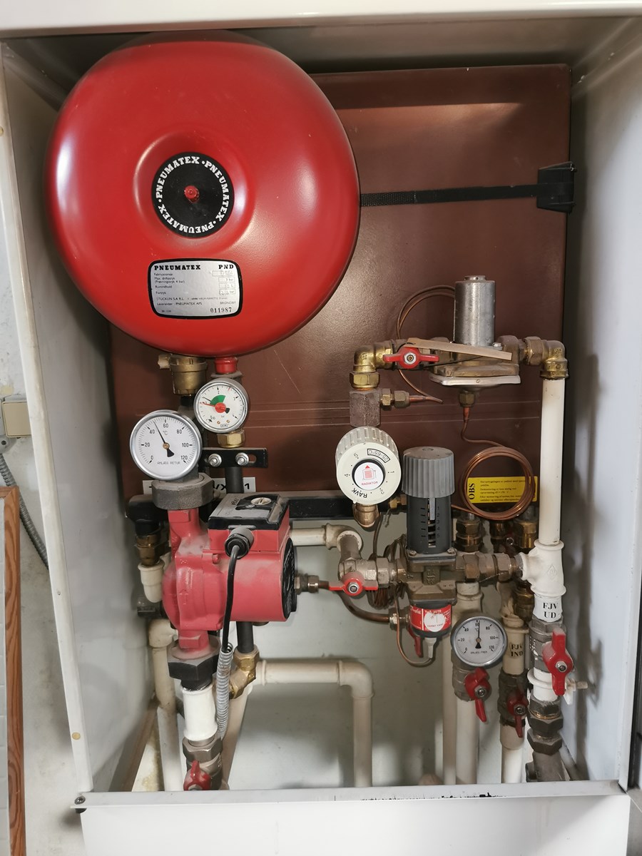

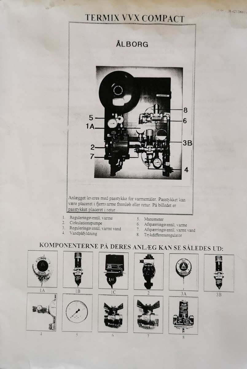

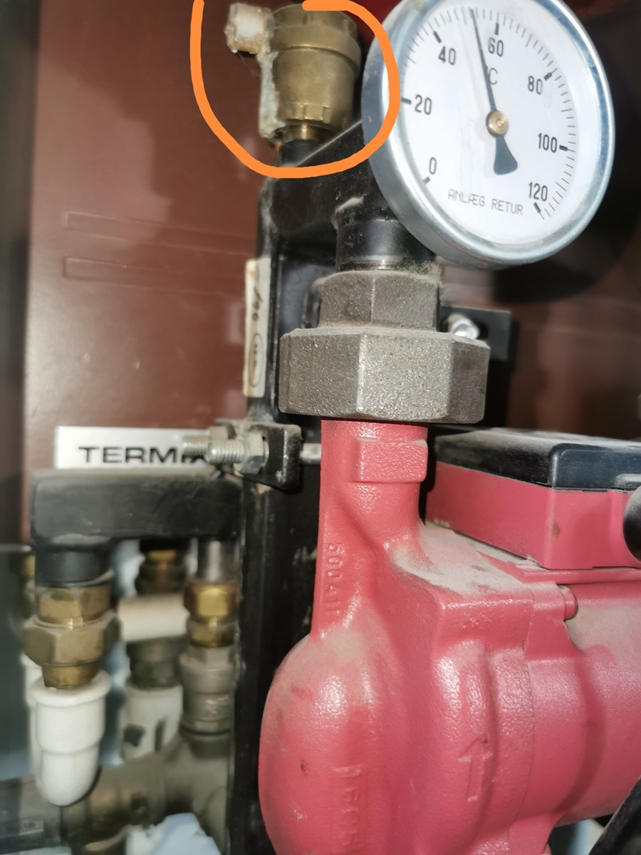

 Her er der lidt billeder. Det er et gammelt system. Planen var at renovere varmesystem i uge 14 men det er lidt kritisk at min kone kan holde varmen indtil da. Jeg har lige markeret en dims på systemet der sidder lige efter pumpen, kunne den have noget med udluftning at gøre?
“Dimsen” du har markeret er en automatisk udluftningsventil. På siden sidder en lille “prop”, som skal sidde løs, så luften kan komme ud. Måske er udluftningsventilen defekt, sp den skal udskiftes.
Din pumpe er en “hammel model”, hvor du kan udlufte pumpen ved at skrue den store skrue i enden af pumpehuset ud. Når du gøf det, kommer der en lille smule vand ud, så du skal lige have noget under.
