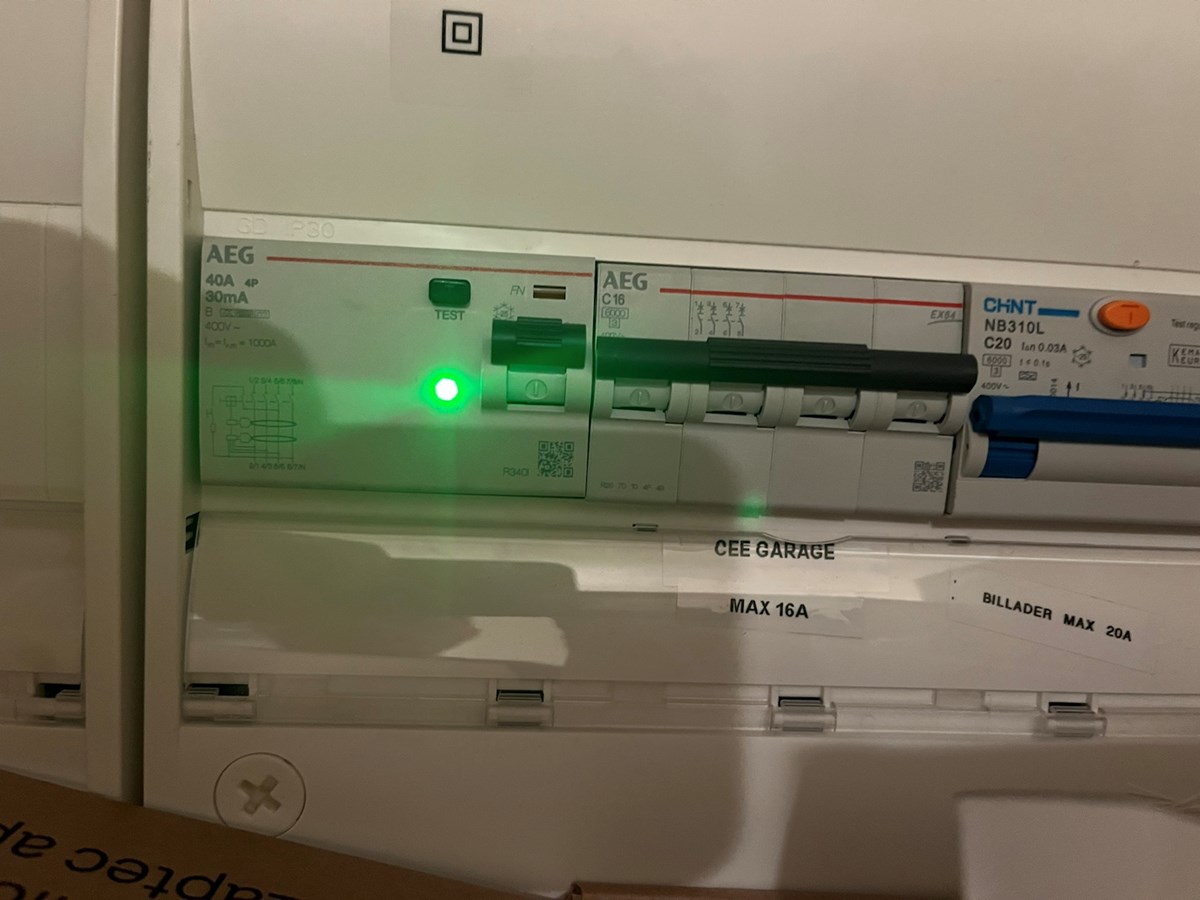

Hvor stor er motoren og sikringer foran
Det er 1,1 kW motor og 1,5kW VLT. Der sidder en 16A sikring foran (CEE garage herunder)
Er det en 230 volt VLT ?
Nu er det vel ikke dit RCD relæ der slår fra, for en frekvensomformer kræver et særligt RCD relæ, et almindeligt slår bare fra.
Hvis det er den med grøn markering, er det RCD relæet og ikke sikringen.
Et gæt / oplysning

Det er den med grønt lys der går, RCD relæet som i skriver.
Motoren burde være sat til 380v i klemmekassen, jeg har den jo som sagt til at køre med en fc51 i forvejen

 Har selv et par VLT2800 de kan ikke køre på et almindeligt RCD relæ.
Det er ikke anbefalelsesværdigt, men undlader du at jordforbinde VLT'en og kun jordforbinder motoren, skulle det virke.

 Jeg prøvede at flytte jorden, så den fik bedre kontakt et andet sted, nu kører det! Fedt tak
