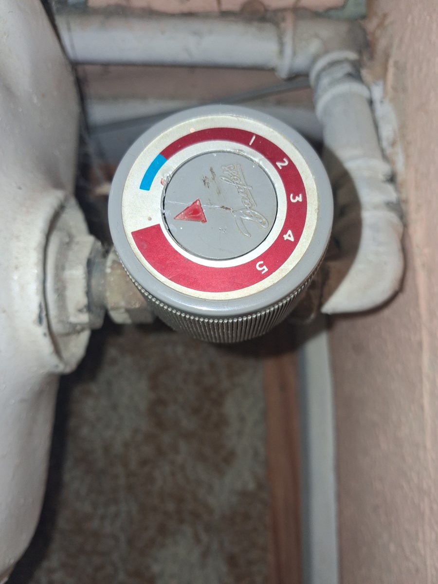

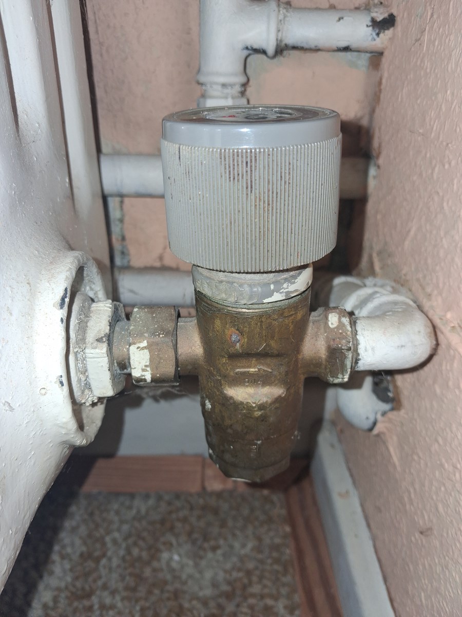

Står her med en gammel sag..
Vi har dem 2 steder i vores nyindkøbte hus og de sidder på returløb.
Problemet er så bare, at de 2 radiatorer kun er lidt varme i toppen ved fremløb.
De er både blevet banket lidt på og luftet ud, som var rådet fra vvs'er..
Han nævnet dog også at de var så gamle, at han ikke selv var stødt på dem før 🙂
Men er vi enige om, at jeg skal tømme hele systemet, sætte ny ventil og termostat ?
Eller er der en måde at undgå dette og bare skifte termostat kun ?
På forhånd tak 👍
Det må være en returtermostat, er det et enstrenget anlæg ? for så bliver radiatorerne typisk kun varme for oven, men det hjælper at øge fremløbstemperaturen..
Har du haft termostat hovedet afmonteret og motioneret den lille stift?? (hvis det da er muligt på de ventiler, har ikke set dem før)
