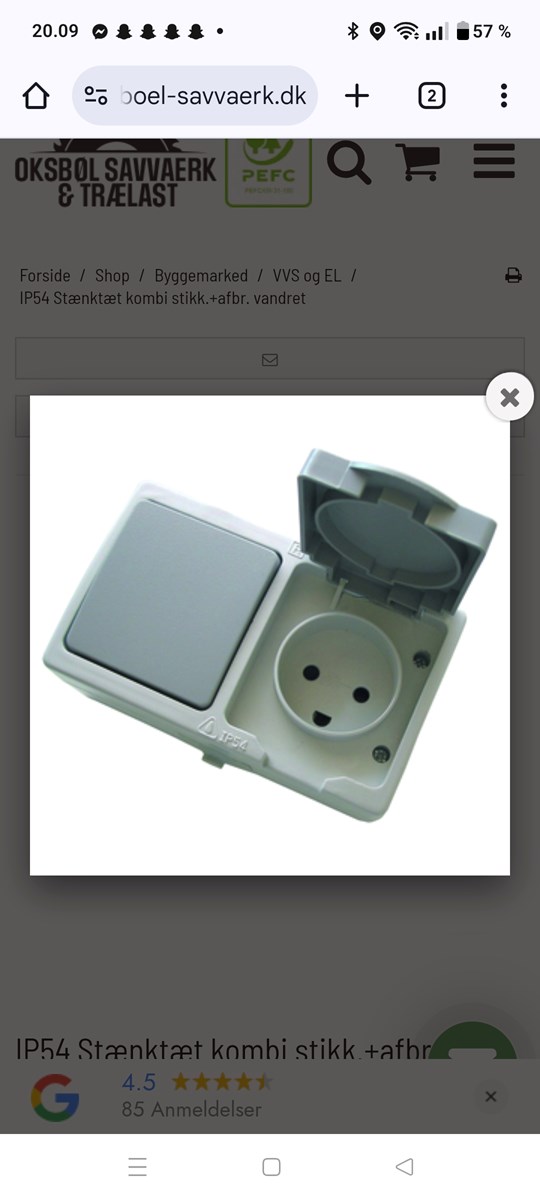

Jeg har i min staldbygning/garage fået sat 8 nye led rør op i loftet og ned langs min væg hvor ​5 ledet kabel går og som der tidligere har siddet en afbryder ved til lyset, er nedtaget pga der skulle sættes plader op på væggen.
Det er mening at der skal sættes en sammenbygget afbryder og stikkontakt op igen.
Det er også gjort sådan at jeg kan få lys når jeg vipper afbryder, men kontakt ​blev ikke forbundet, da ​jeg ikke havde en dobbelt på det tidspunkt.

Det er ikke den billige kontakt, men en ligende købt hos wattoo
Fase i L i afbryder.   Det er sikkert den brune( som så svigter oppe i samledåsen)
Lus derfra og over til L i stikkontakt
Blå til N i stikkontakt
gul/grøn i jordklemme i stikkontakt.
Sådan  skal det monteres For at stikkontakt skal virke.
