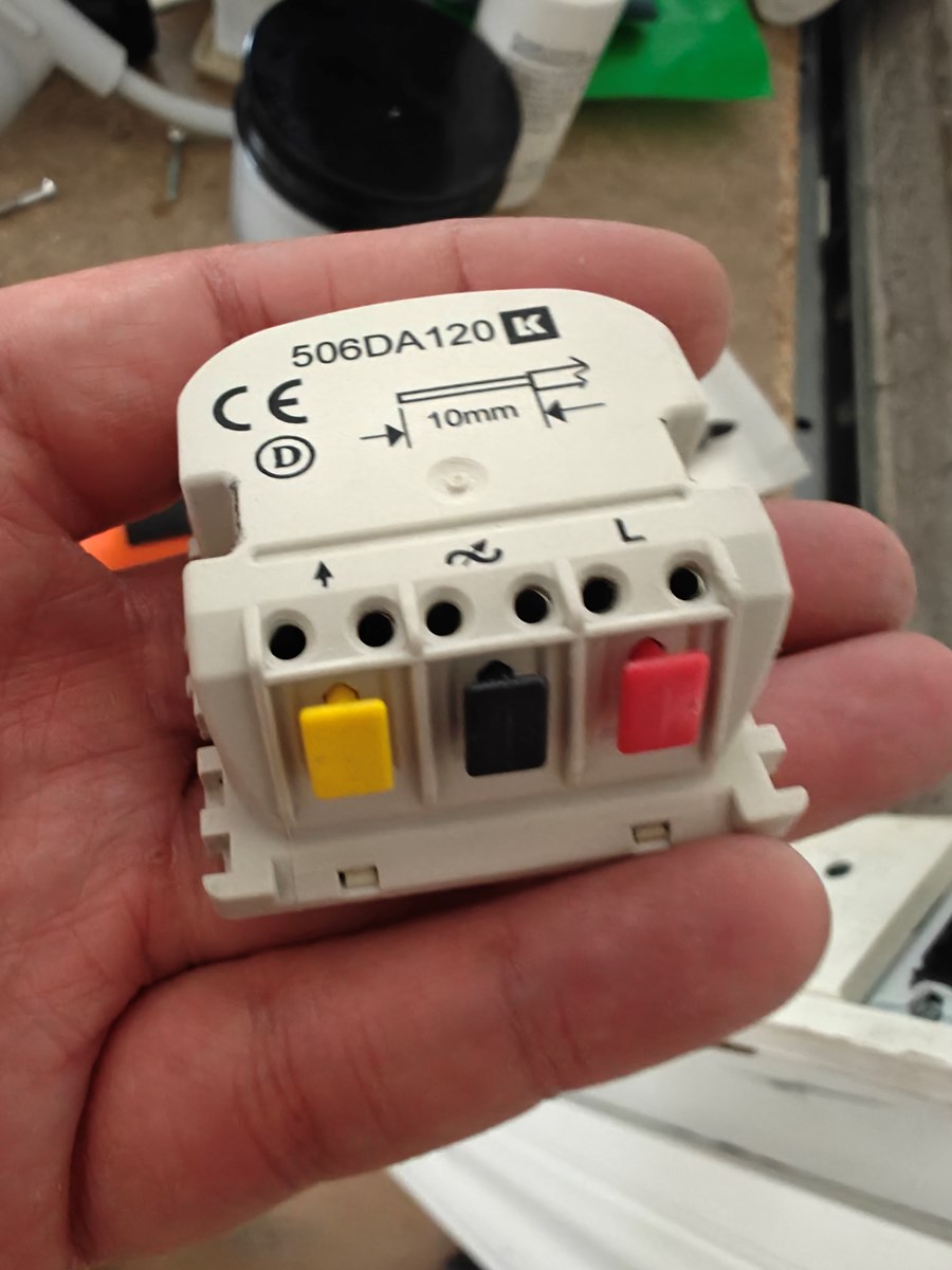

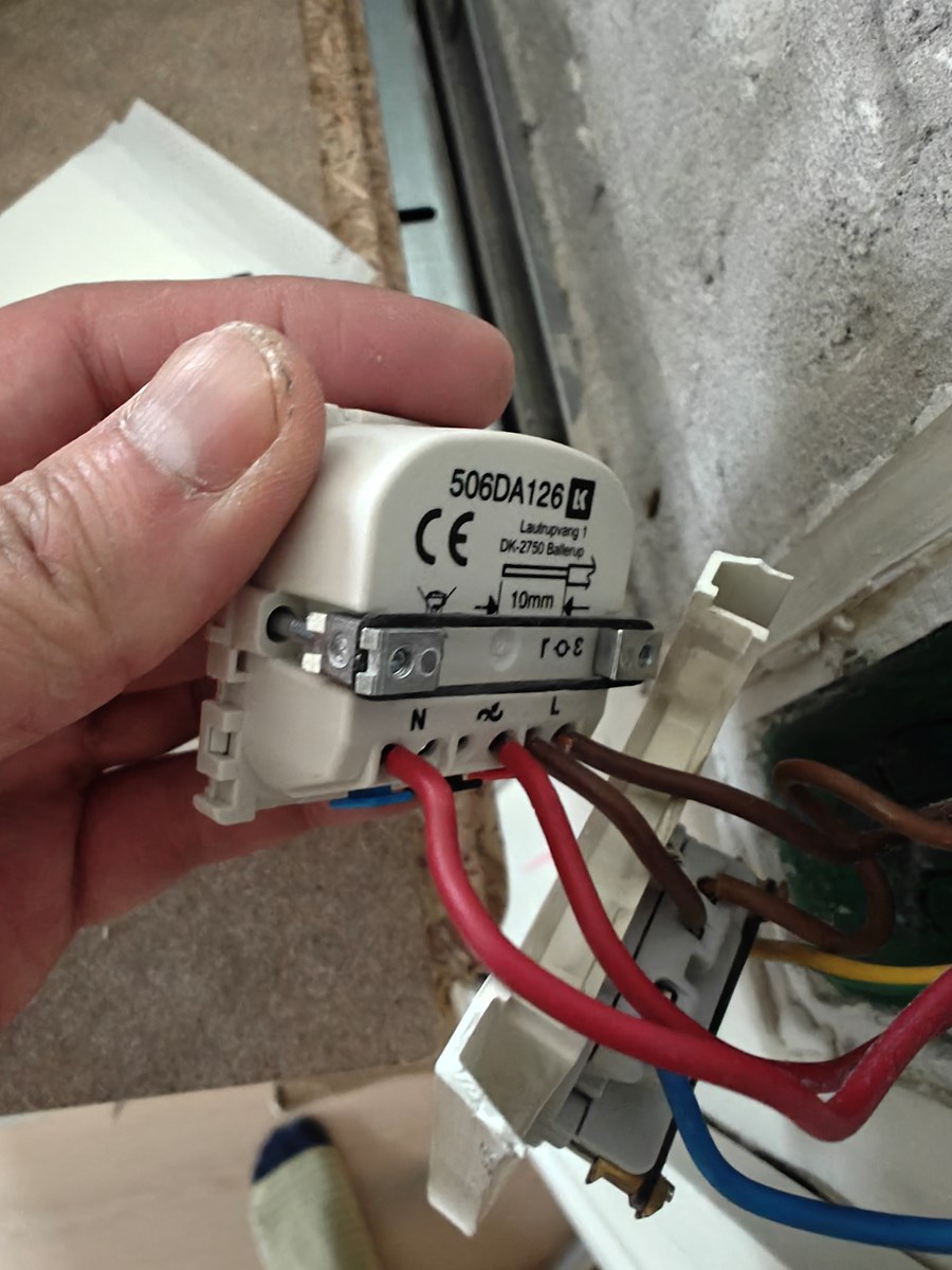

Endnu en LK Touch 180 LED dæmper spørgsmål. Kunne ikke få det til at gå op med de andre jeg søgte, så vil sikre mig at jeg gør det korrekte.
Har en gammel 350 dæmper til halogen som jeg gerne vil skifte ud til en 180 LED.
Den gamle havde 4 ledninger, 2 brune på L og 2 røde på hhv. bølge og pil.
På 180 er ​pil byttet ud med ​nulleder - jeg har dog stadig forsøgt at genskabe opsætningen, men ​pæren lyser blot ​konstant uden at kunne dæmpe/slukke.
​Hvordan skal det gøres korrekt? Jeg ​tænker at jeg skal forbinde nullederen fra stikkontakten, men ​hvad ​med de 2 røde ledninger?
De to brune monterer du i klemmen L. Den røde, der var i klemmen med bølgelinjen, forbinder du til klemmen med bølgelinjen. Nullen skal ikke forbindes, så den forbindelse til stikkontakten fjerner du.
Hej Fabrin,
Tak for svar, det er dog omvendt - jeg har fjernet det øverste den øverst og forsøger at tilslutte den nederst. Tilslutningen i den nederst er hvordan ledningerne sad i den øverste da jeg fjernede det.
Hej alle,
har fået det til at fungere, tak.
Den ledning, der sad i pil ind, kan du ikke bruge mere. Den er til at kunne styre lysdæmperen fra et andet sted. Afslut den med en samlemuffe. Forbind en en stump blå ledning fra stikkontakten til klemmen N.
