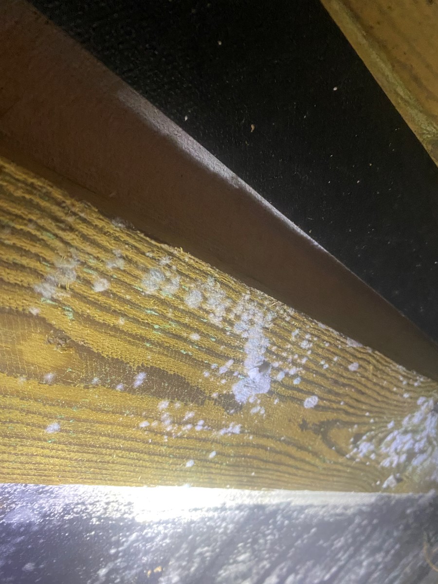

svamp på trykimprægneret træ ?
Hejsa når jeg kigger ned i kryppekælderen så kan jeg se at der sidder noget på trykimprægen brædderne ved sokkelen. Sommer huset sidder på jordskruer
Kan det være en speical form af svamp ?
Næ, selvom det er trykimprægneret træ så er betingelserne åbenbart gode nok til at det godt kan leve der. Om det kan udvikle sig til reel hussvamp/tømmersvamp vil tiden vise
Ssv forårsaget af for dårlig ventilation.

 Tak bofh. Ja der skal nok lidt bedre ventilation til, der sidder allerede 3 udluftning på sokkelen det en lille annekes er på 15m2
Men den side hvor det er værst er på tagrenden siden. Og der er nemlig ikke kommet nogle tagrende endnu, men det vildt nok at det kan kom så hurtig 🫡
Manglende tagrende og afledning af tagvand vil jo også betyde konstant opfugtning af jorden på den side.
/BOFH
Selvfølgelig skal jeg bare have styr på de 2 andre ting
Er det en god ide med at behandle det med noget ​før ​lukker gulvet ? ​👍
Du kan godt rense det ned mekanisk og give det noget algefjerner men temperaturen skal være noget højere end den er på denne årstid for at du får effekt af det.
