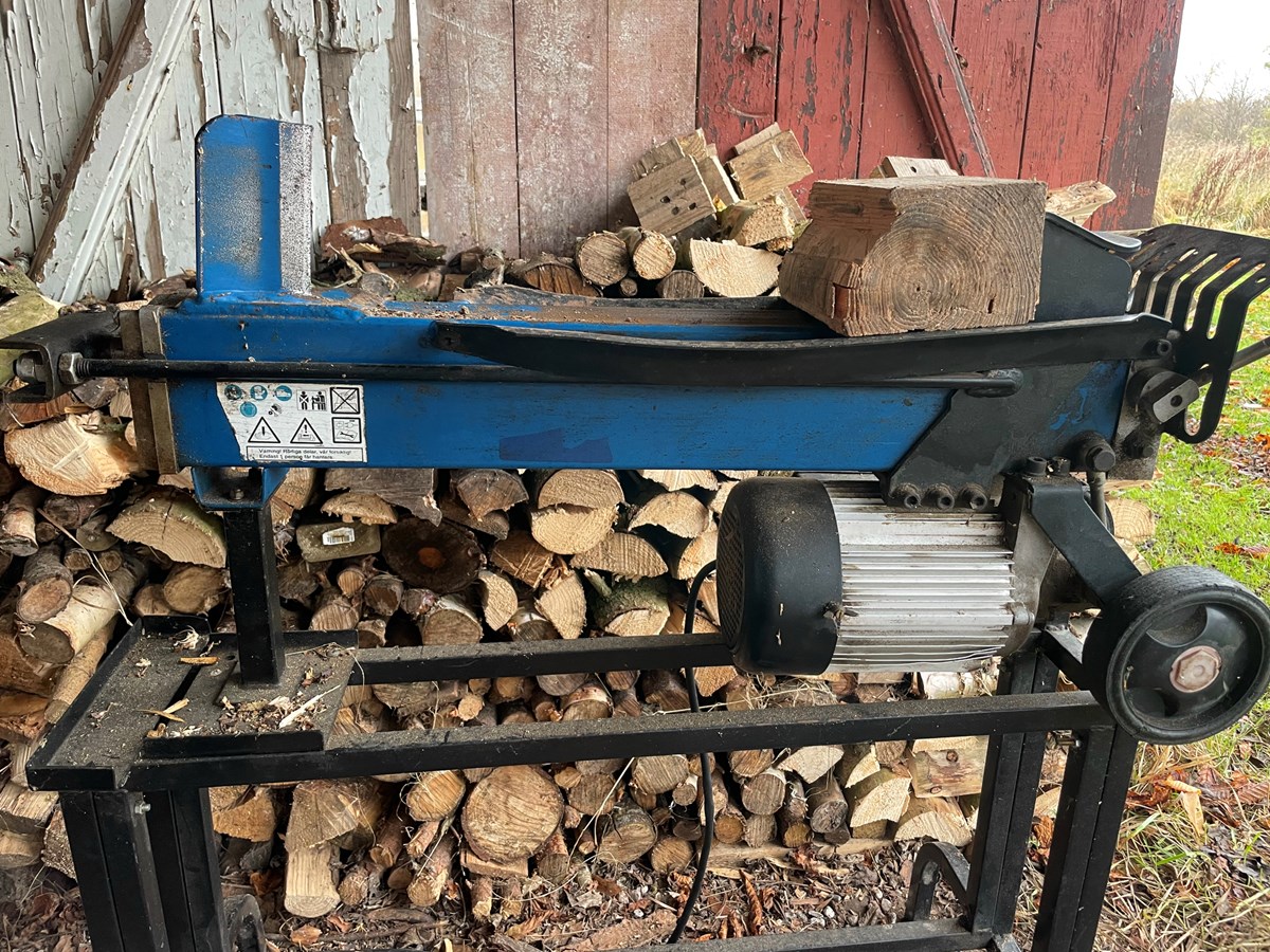

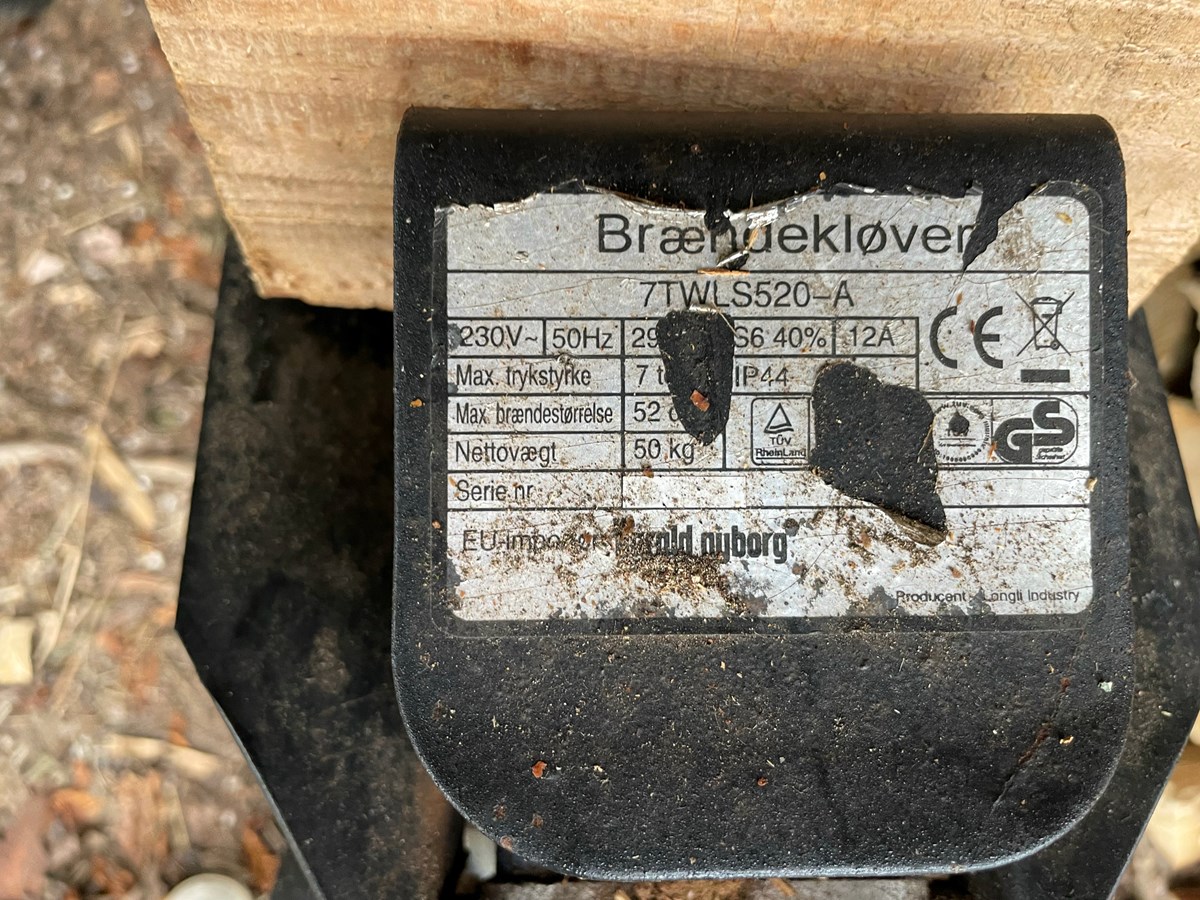

Jeg har en gammel brændekløver fra Harald Nyborg. Model: 7twls520-a
Der står, at den kan trykke med 7 ton, men den flækker altså kun de mindste stykker grantræ.

olien hælder ud af den store prop på billed 4 imens den står på højkant
olien hældes så i igen på den anden led med åbningen opad, mål 3,4 l op så der ikke kommer mere i end fabrikanten anbefaler, lad maskinen pumpe olien uden stemplen arbejder så luft forsvinder, har en maskine fra park på 6 ton der lige har fået skiftet og købte hydraolik olien hos en vognmand kan han hælde det på sine lastbiler så går det nok til en kløver og det virker også i kulde da det ikke er træg i tykkelsen.
