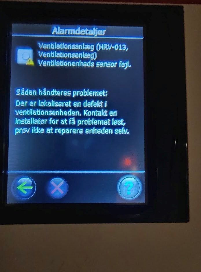

Jeg har fået en fejl på en sensor i mit Danfoss A2 ventilationsanlæg:
"Ventilationsanlæg(HRV-013, Ventilationsanlæg) Ventilationenheds sensor fejl." (Se evt billede)

Det viste sig at være et kugleleje i en af blæserne. Det var forholdvist nemt at skifte og nu fungerer anlægget igen. Så måske lidt misvisende at anlægget skriver sensorfejl....
