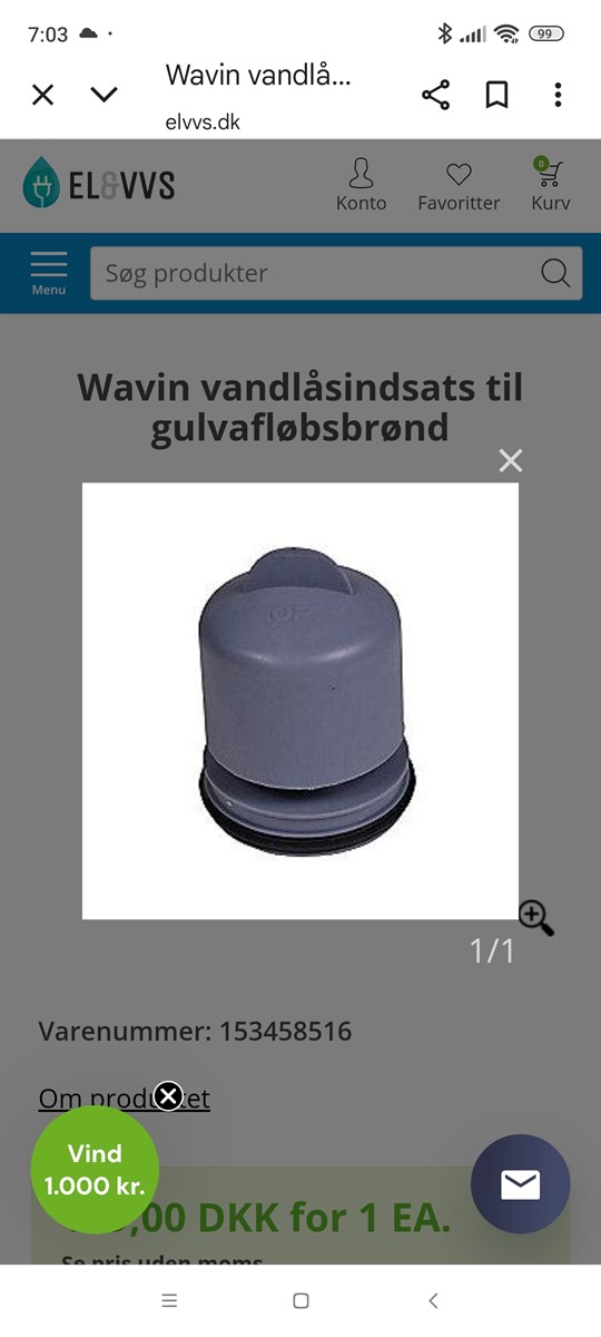

Huset er fra 1986
Lægger et billede op af modellen
Så er vandlåsen af plast, så du må kæmpe videre med at fjerne epoxy, det skulle i øvrigt ikke binde så godt til plast, men det lyder det jo nu til det gør..
Hvis du har en varmepistol, så prøv med noget varme, de to materialer arbejder nok ikke ens, så måske det gør epoxyen nemmere at fjerne..
Så må du kunne montere en ny vandlås indsats.
Dit billede viser tilsyneladende indsatsen, der udgør vandlåsen. Hvordan ser risten med vandlåsen ud?
