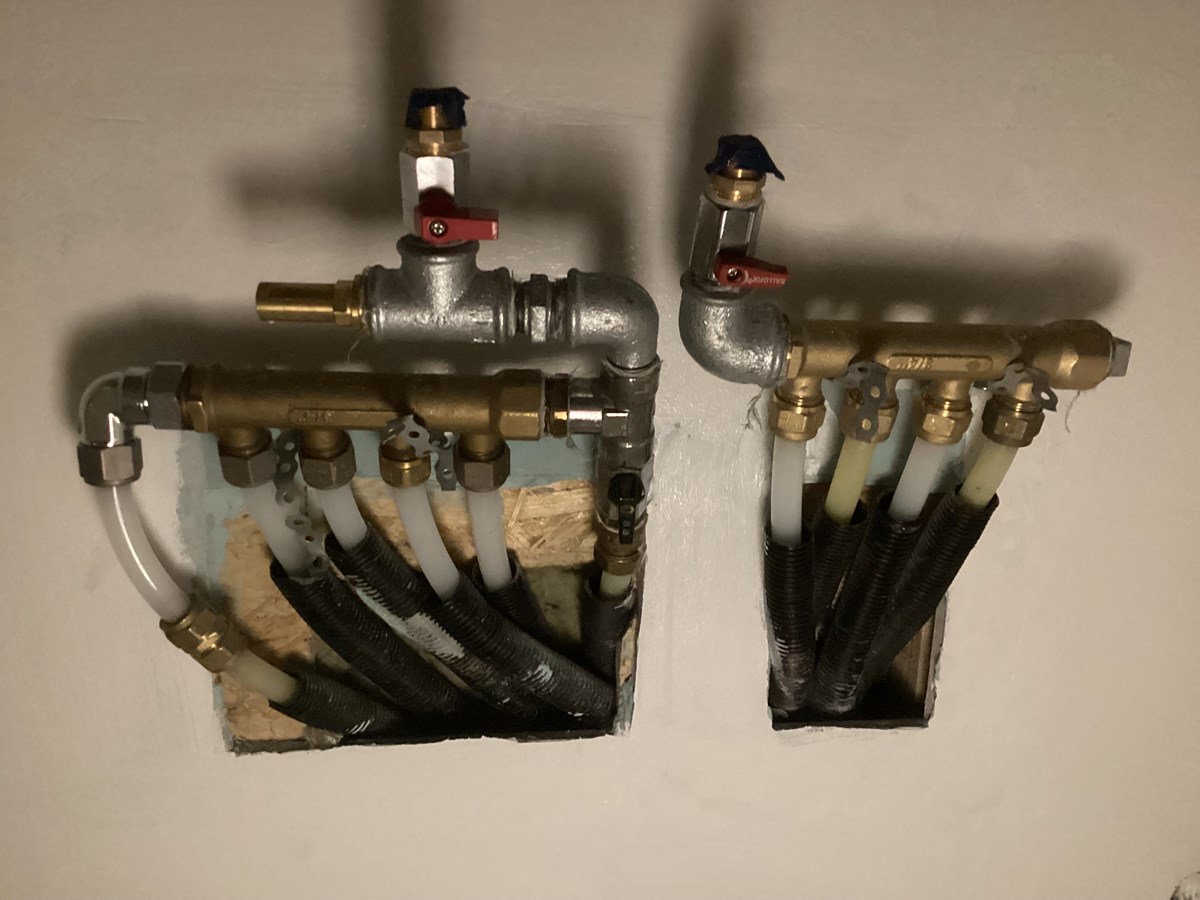

Jeg er ved at lave badeværelse i min kolonihave, og er i tvivl hvordan jeg lukker omkring pex rørene, se foto.
Huset står på sokkelsten, så pt. kommer der kulde op nedefra (under huset).
Rørsamlingerne bliver gemt af badmøblet til håndvask.
Jeg har tænkt mig at tilpasse et par stykker volierenet, som jeg sætter fast øverst og nederst, med ‘strimler’ samlet med ståltråd på midten, så evt. dyr der finder ind under huset, ikke kan komme ind i badeværelset (der er sokkelsikret, men det kan jo gå i stykker, og masser af lecanødder som de ikke kan grave i, men bare for at være sikker).
Hvad kan jeg bruge omkring alle rørene (og lidt ned bagved), som også isolerer?
Jeg havde tænkt mig at bruge en 2-komponent fugeskum (lukkede celler), f.eks. Danalim 596, men da den koster omkring kr. 600, og de andre jeg har fundet er til påsmøring/udhældning, mangler jeg et alternativ.
Sååå, hit me, hvad vil du foreslå? :)

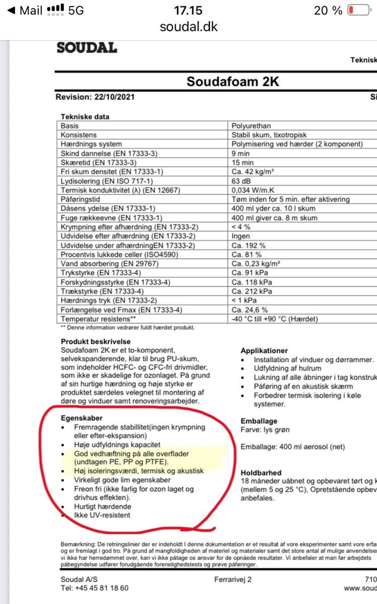

Helt sikkert bedst med 2-K skum, du kan købe et andet fabrikat her for 356 kr incl porto, ok firma har handlet der en del gange. LINK

 Tak. Jeg kiggede på den, men i databladet fra firmaet står at den ikke hæfter til PE(!), PP og PTFE, så jeg tænker at den ikke vil hæfte til tomrør om pexrørene?

Tomrørene er jo rillede, så skummet kan sagtens sidde stabilt rundt om rørene, selv om det ikke har så god klæbeevne på PP og PTFE, men det har epoxy generelt ikke, så tænker den fra Danalim har samme begrænsning..
