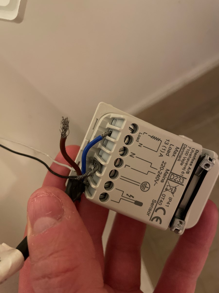

Hej Folkens.
Jeg er total på bar bund her.
Vores el gulvvarme på badeværelset virker ikke.
Gammel termostat blinker konstant grønt.
Vi havde en bekendt forbi som er elektriker som sagde at den var defekt. (Han er flyttet langt væk nu og kan ikke hjælpe mere)
Jeg har nu købt en ny, og tænker at montering burde være nem.. Det er jo bare at skifte kablerne over i den nye.. men… Til min skræk kan jeg konstatere at vores ven her ikke monteret alle kablerne igen efter hans undersøgelse…
Så hvad skal hvorhen?
Manualen er kort og for mig kunne den ligeså godt stå på russisk…
Selve strøm kablerne blå og brun og gul sidder der stadig så dem er der styr på. Men hvad med selve kablet til gulv varmen?
Det brune var ikke monteret. Hvor skal det hen, og sidder de andre korrekt?
Du skal afkorte dine ender lidt så kobberet ikke er så synlig. Jeg går ud fra at det er gulvvarme kabel du har på billedet. Det skal så monteres med blå som den sidder og brun ved siden af Altså i L og N ved load.
Strømmen som kommer skal så i L og N hvor der står 230 V
Og føler skal i hvor der står sencor.
Jordledning kommer så i samme klemme som skærm fra varmekabel
Load : er dit gulvvarme kabel (L og N), - skærm til jord, som den også sidder.
Strøm frem på L og N i midten, gul/grøn til jord.
Sensor på de 2 sidste.
