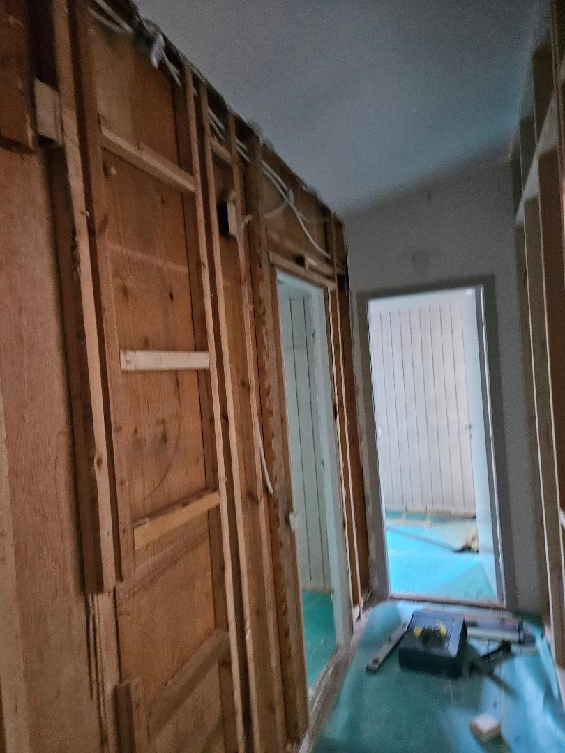

Hej. Skal lægge en limtræsbjælke op i mit sommerhus for at fjerne en bærende væg der idag er støttet på en fodrem der er 5,5 meter lang. synes ikke det er en særlig stærk væg der bærer idag. (se foto). Min ingeniør mener ikke han kan stå inde for at støtte denne bjælke med 3 stolter fordelt over de 5,5 meter, med mindre jeg laver 3 punkt fundamenter nedenunder hver stolpe ned i krybekælder under som er 50 cm høj. ret irriterende da man jo ikke lige kommer derind og støber på nogen enkelt måde. er der nogen gode forslag til hvordan jeg gør dette enklest, og gerne oppefra hvis det er muligt?

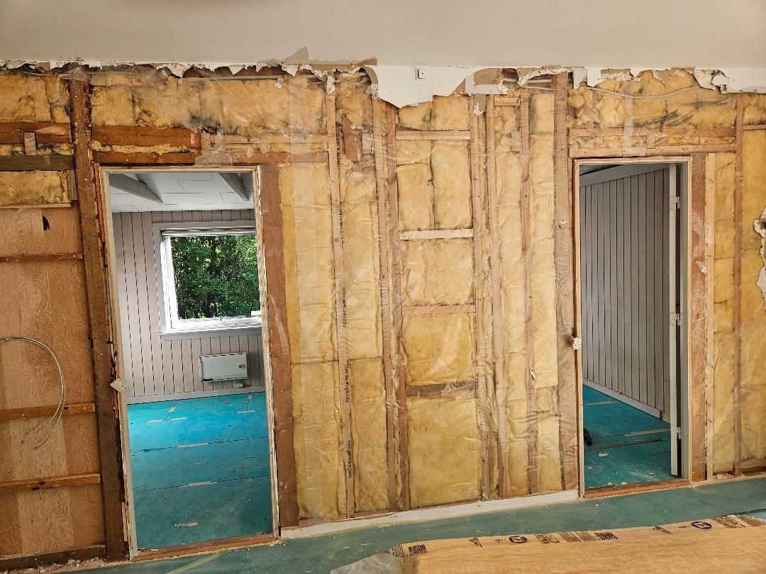

et foto mere

Antager det er et bjælkelag der bærer det nuværende gulv over krybekælderen?
Isf kan jeg godt forstå din ingeniørs indvendig, den nuværende væg har jo en bundrem til at fordele trykket.
