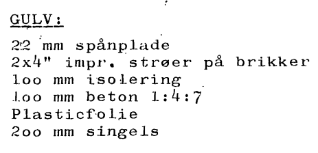

Gulvet er bygget op på strøer. Altså beton og så en stor plastikpose ud over det hele. Så lå der 100 mm batts. Gulvet er klodset op med mursten.

Efter de 22 mm spånplade har vi fjernet gulvtæpper og lagt sporplader til gulvvarme. Herefter er der lagt gulvpap og 12 mm spånplade. Så er der lagt noget flydespartel til udjævning og så LVT gulv.
Baggrunden for at isolere var, at der ville skulle bruge en del varme, hvis der under gulvet også skulle varmes omkring 20 cm hulrum op.
Noget som jeg ikke forstår er, at fugt skal kunne komme væk. Der er ikke riste eller andet i min sokkel til udluftning, og der har derfor altid været lukket ned til betonen. Såfremt der ville være fugt ville der selvfølgelig kunne være mere af den ved et større rumareal, men ikke desto mindre uden udluftning, vil den jo i sidste ende stadig ophobes - bare over længere tid. Dette var en af grundene til, at jeg dengang ikke var så nervøs.

2. Eksisterende gulvopbygning
Ifølge oplysning fra ejer:
  1. Gulvbelægning / spånplade
  2. 100 mm isolering (mineraluld eller EPS)
  3. Plastfolie (fugtspærre)
  4. Betonlag
  5. Singels/stenlag som kapillarbrydende lag
  6. Jord
Der findes ingen ventilationskanaler, ingen radonsug, og der er ingen tegn på fugtproblemer i den eksisterende konstruktion.
