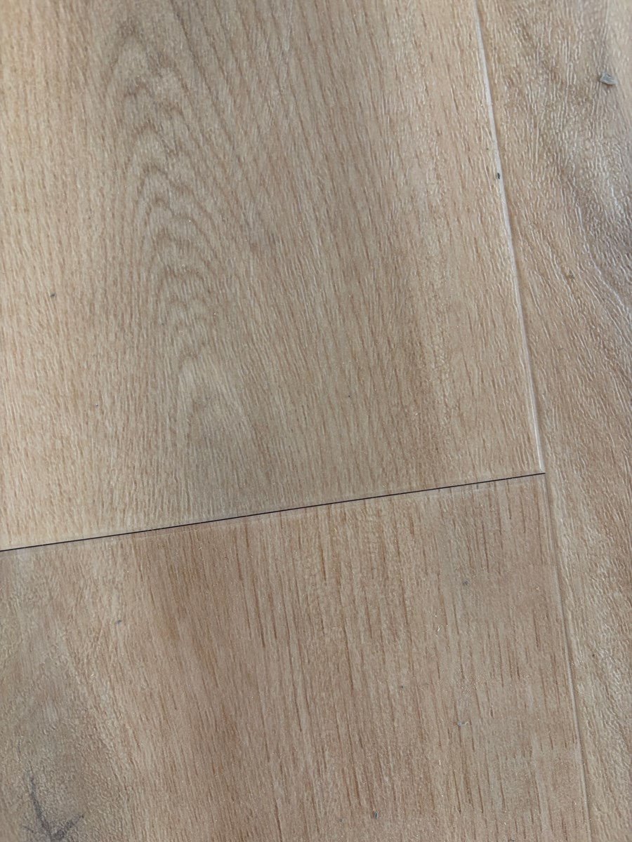

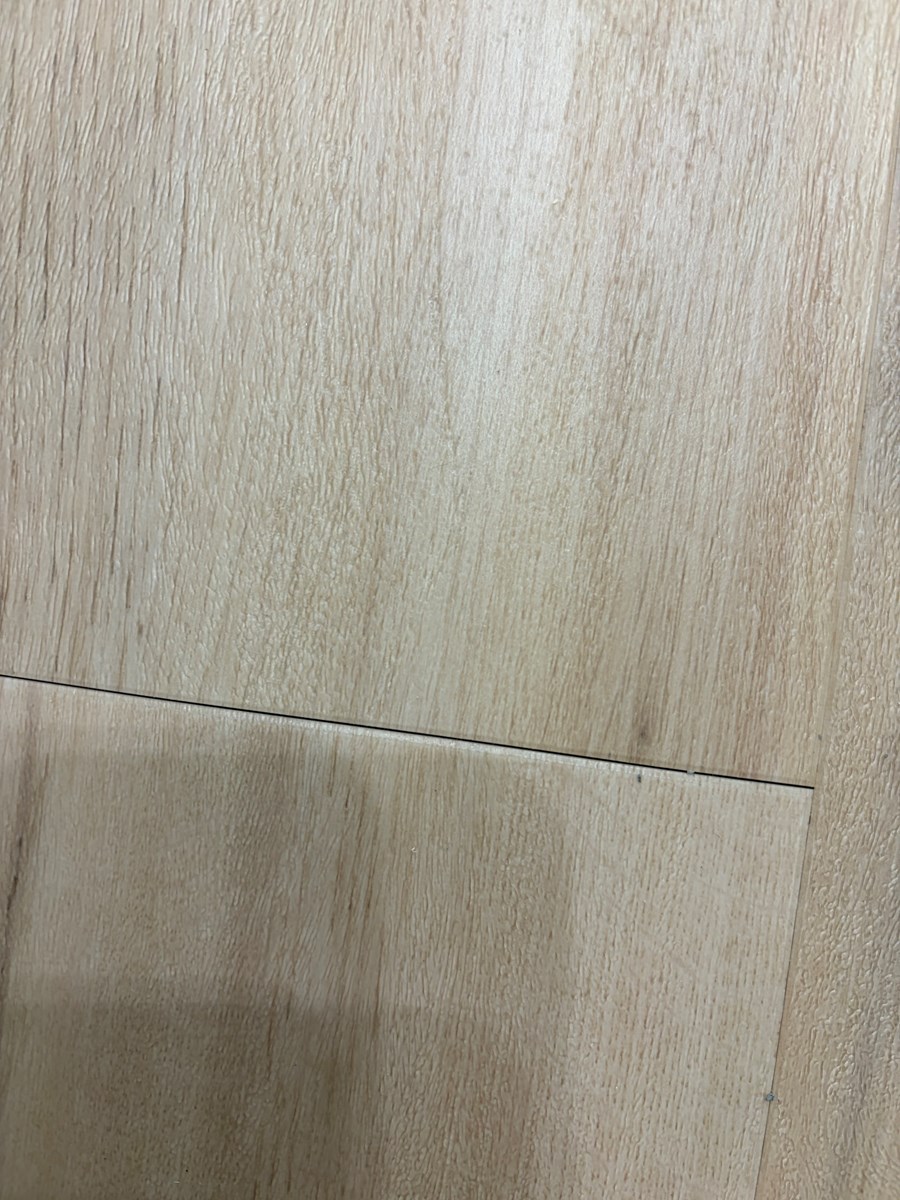

Vi er ved at ligge noget Moland Bastion Vinyl klik gulv, men synes ikke de korte samlinger bliver helt “tætte” - vi er lidt i tvivl om det blot er sådan det er, eller om vi gør noget forkert.
Nogle kloge hoveder der ved om samlingerne typisk vil se ​ud som på billederne? ​Eller om vi simpelthen ikke får det samlet ordenligt (vi har ​slås en del med det, og det lykkedes os ikke at få dem samlet anderledes end dette).. på den lange side, er samlingerne helt tætte og nærmest usynlige.
endesamlingerne skal være lige sp tætte som siderne
hold en fiberklods fast til enden og giv et lille men fast slag med en hammer
