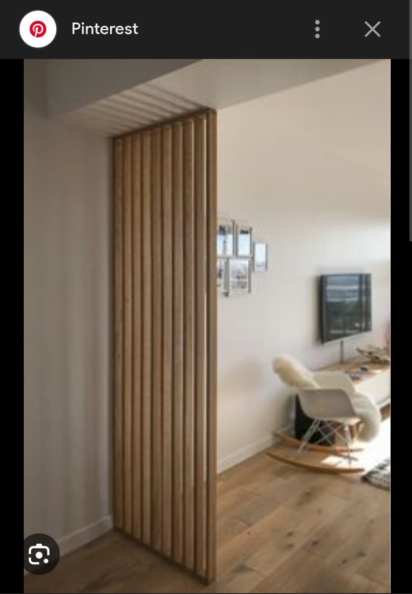

Men jeg tror sgu jeg slipper for at montere noget fast i gulvet. Har fået den ide at basen jo netop blot må have en bredere "base of support" for at kunne give den fornødne støtte imod højden. Som et stående møbel. Her et billede af en model til inspiration.
Ydermere kan toppen få et par stålwires med montering i forskalling, om det må være nødvendigt - selvom det da så begynder at blive et skrummel..
Ift. Gulvet må der bruges enten filt eller ja, gummi "suckers" eller lign.. men hvis plankerne gik til loftet kan de jo ligeledes blot laves med et spænd - som i kender det fra en badeforhængs-stang, bare stærkere med bolte.

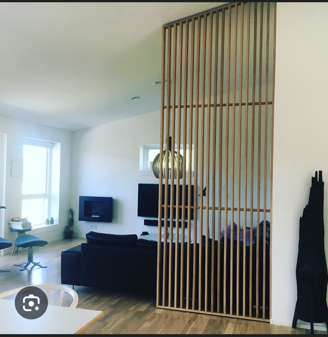

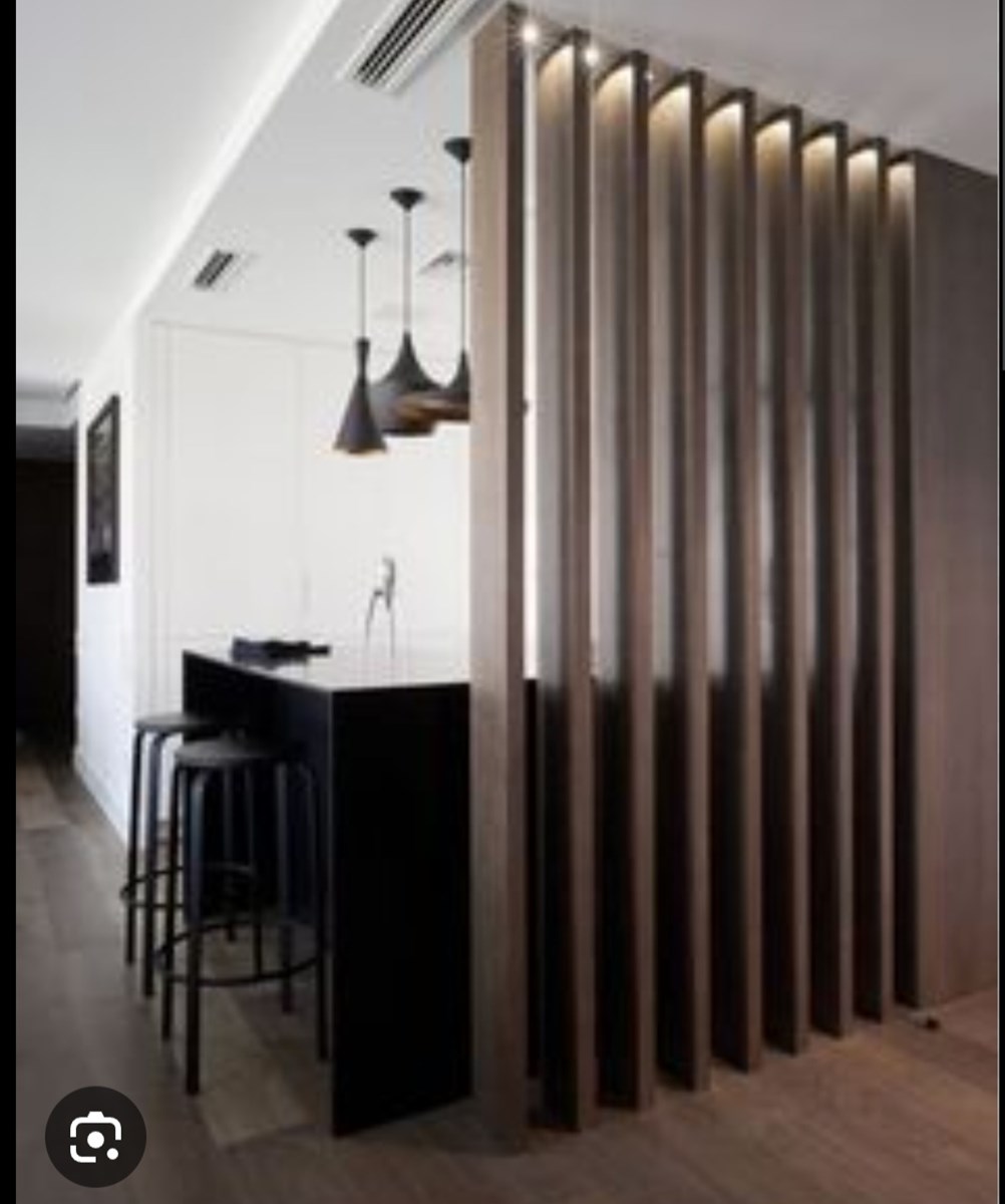

Konen ønsker at det skal gå til loften, men her er lidt højere end klassisk og det vil sgu blive nogle dyre lange brædder som så også skal have en noget stærkere hårdhed... jeg tænker noget i stil med billedet giver bedre mening - essensen er at få noget træ i et flot mørkt olieret look som gemmer køkkenet lidt væk fra stuen.
