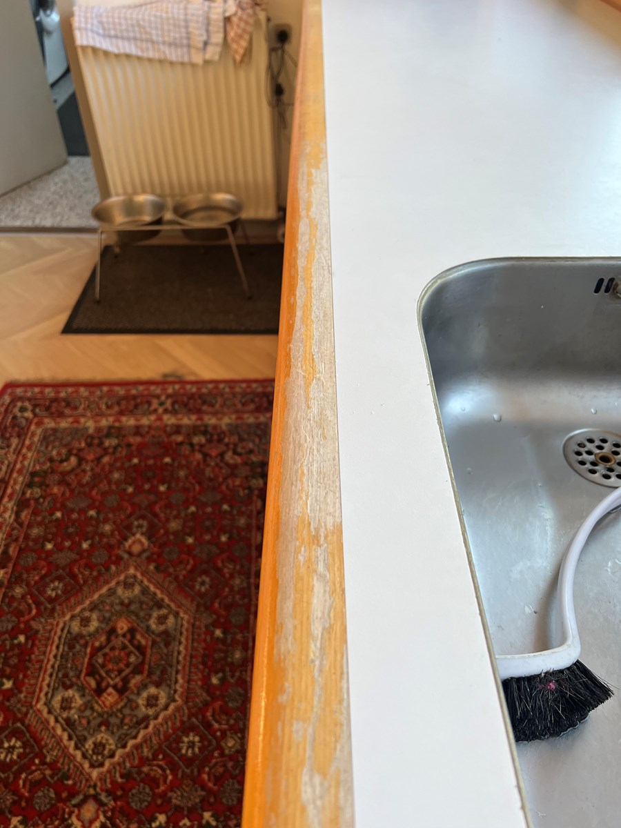

Slibning af bøgekant på bordplade
Billedet viser bøgekant på min køkkenbordplade.
Lak er slidt af.
Hvordan hulen sliber jeg den runde bøgekant (og med hvad) uden at beskadige bordpladen?
Det nemmeste er den hårde vej, at bruge hånden.
Det næstbedste er at bruge en klods du har boret et hul i med samme diameter som rundingen og skåret igennem. Så får du den samme profil hele vejen.
At bruge maskiner er alt alt for farligt, første gang du rammer selve bordpladen er det hele spildt, for du vil helt sikkert kunne se forskel.
Der findes også ziehklinger med rundinger, som kunne bruges til at trække lakken af med, men de koster...
Før du sliber, med hånden, kan du sætte afdækningstape på bordpladen, der hvor bordplade og bøgelisten mødes, så sliber du ikke på bordpladen.
Her er en ide, hvordan man skraber "binding" på en guitar.
https://www.youtube.com/shorts/eIs-EbCLTsU?feature=share
Du kan muligvis bruge det på toppen af listen og slibe rundingen med sandpapir.
Jeg bruger hobbykniv blad som en ziehklinge, til at skrabe med, en gang imellem.
PinkHenriks anvisning er den rigtige. Afdækningstape er falsk sikkerhed.
