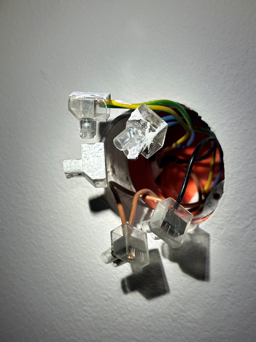

Lampetilslutning med krog Ajazabadan 4 15-11-2025 08:56 Hej med jerJeg skal hænge en loftslampe med krog. Loftudtaget ser ud som billedet. Hvordan vil I vælge at gøre - hvis det skal gøres korrekt 😊 6 svar Følg tråden Annonce Annonce Annonce

Ajazabadan Trådstarter 4 15-11-2025 11:25 Tak for dit bud ErikDer er en krog på min lampe som skal hænge på en eller andet - evt en krog. Men jeg er ikke sikker på hvad du mener med “du kan montere et lampeudtag”. Det jeg har er en loftdåse på ø68 mage til denne: https://www.harald-nyborg.dk/lk-pl-loftdaase-55-16-mm-oe68-mm

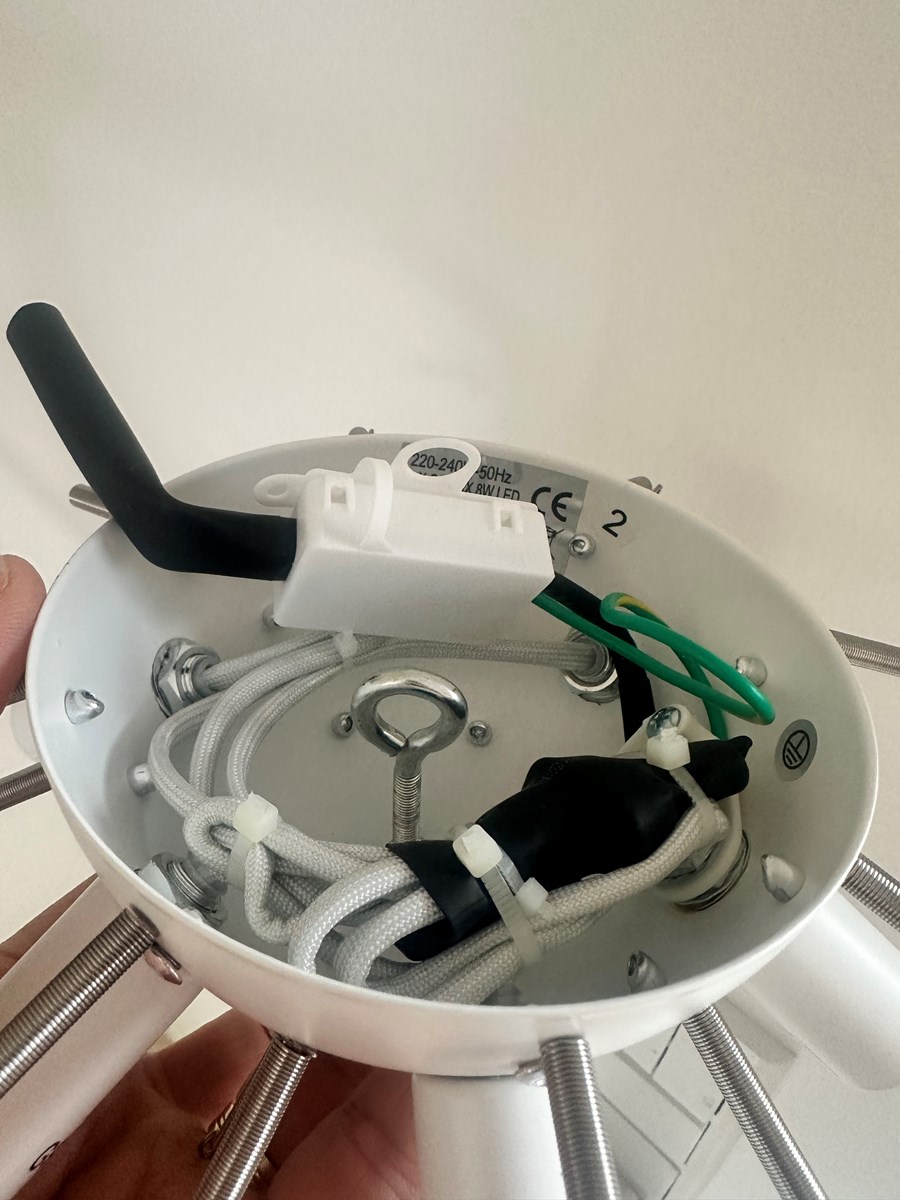

ev elmand 30607 7480 15-11-2025 23:35 LINK til lampeudtag.Her er så lampeudtag, men krogen har de vist ikke i samme firma. Det skal være LK udtag hvis du skal bruge den viste krog. Kan du vise et billede af lampens ophæng, så jeg kan være sikker på at jeg rådgiver dig rigtig. Har nogen samlet det, kan det skilles ad. Samles igen ? ?m.v.h. Erik (1/2 ekspert i mange ting)
Ajazabadan Trådstarter 4 19-11-2025 09:42 ev elmand skrev den 15-11-2025 23:35:39LINK til lampeudtag.Her er så lampeudtag, men krogen har de vist ikke i samme firma. Det skal være LK udtag hvis du skal bruge den viste krog. Kan du vise et billede af lampens ophæng, så jeg kan være sikker på at jeg rådgiver dig rigtig. Tak for linket men min loftdåse/ “hul” har en Ø68 og jeg kan ikke finde et udtag på Ø68. Billede fra min lampe kommer her:
ev elmand 30607 7480 19-11-2025 21:02 Det udtag som der er link til i din anden tråd om emnet passer sammen med den orange dåse du har. Så går udtaget ud over loftet med 7 -8 mm og dækker kanten. Har nogen samlet det, kan det skilles ad. Samles igen ? ?m.v.h. Erik (1/2 ekspert i mange ting)
Ajazabadan Trådstarter 4 21-11-2025 07:50 ev elmand skrev den 19-11-2025 21:02:55Det udtag som der er link til i din anden tråd om emnet passer sammen med den orange dåse du har. Så går udtaget ud over loftet med 7 -8 mm og dækker kanten. perfekt. Jeg har købt en 83 mm udtag og har bestilt LK-krogen på nettet. Mange tak for hjælpen.
