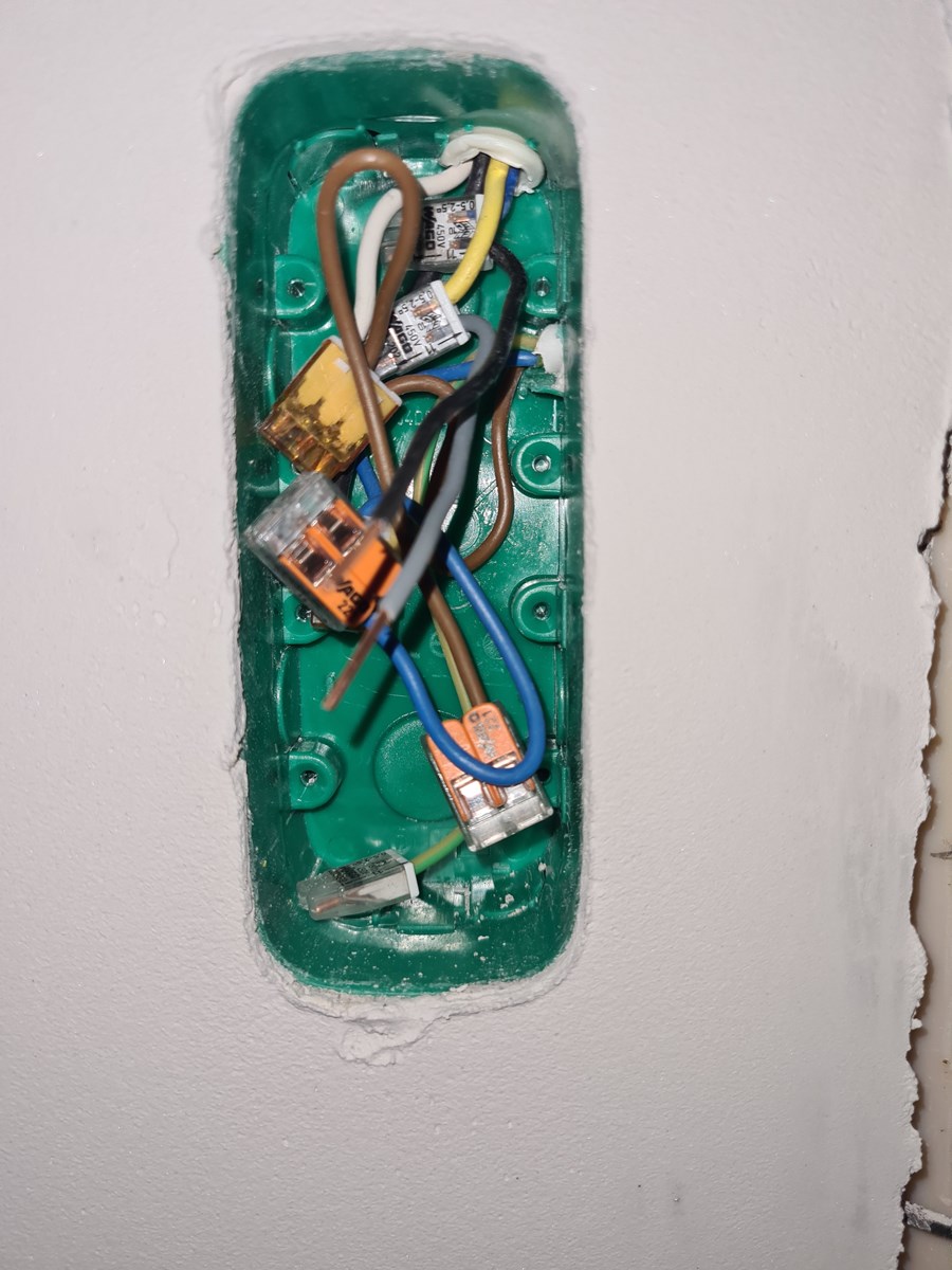

Hejsa!
Jeg har fået etableret en dåse i min væg og skal montere en kroneafbryder og en stikkontakt nedenunder. Elektrikeren forklarede hvilke kabler der skulle hvorhen, men det glemte jeg hurtigt igen. Kan dog huske at de to orange klemmer skal af, så jeg har 4 ender i alt.
Jeg tror jeg har sat "lusen" korrekt, og gætter på at dem grå ledning skal i den ene "ud" terminal på afbryderen og at den blå skal i blå udgang på stikkontakt, men hvad med resten?
På forhånd tak :)
Ja lusen er monteret rigtig. Nu placeres de andre brune i afbryder og stikkontakt.
Den blå monteres i stikkontakten. Den gulgrønne skal også i stikkontakten.
Grå og sort monteres i de to ledige klemmer i afbryderen.
Det er ikke helt så simpel  jeg tror Fabrin har overset noget.
Der kommer brun, blå og gul/grøn ind fra højre.
Brun (fase) sættes sammen med den brune lus i stikkontakt ( der er 2 huller til samme klemme)
Blå ( Nul) i stikkontakt med den blå knap
gul/grøn i stikkontakt med den grønne klemme. ? ?
Oppefra kommer Hvid, sort, gul og blå.
Hvid (fase) sammen med den brune lus oppe i afbryder
Sort ( nul) sammen med den lyseblå nede i stikkontakt
Gul ( tændledning forlænget med grå) i afbryder med pil ud
Blå ( tændledning forlænget med sort ) i den anden klemme med pil ud.
? ? Nu kommer det så an på hvor kabel ud til siden går hen. Er det blot til en anden stikkontakt så kan der være aktiv jordforbindelse den vej.
Men hvis strømmen kommer oppe fra lampested så er der ikke aktiv jord og du må brug en stikkontakt UDEN jordklemme, og lade jordledning blive i sin muffe.
Det ser ud som om de lyse muffer har siddet der længe og det kun er de orange muffer der skal væk.

 Tak for svar, det virker som du skriver :) Og jeg går ud fra at jordledningen skal blive i muffen, for den kommer vist fra lampested. Den gamle stikkontakt som sad i gerigt var heller ikke tilsluttet jord
ev elmand skrev den 14-11-2025 23:37:48

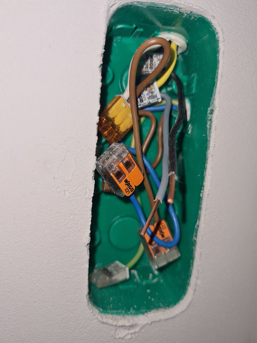

 Tak for svar. De hvide og sorte kabler oppefra er forlænget med hhv. brun og blå som jeg har sat som du beskriver, og har ladet jordledning blive I muffe pr. instruksen om kun at tilslutte de 2 løse ledninger og de to i wago klemmerne. Det virker i hvert fald 😀
Fint at det virker, men kabel med jordledning kommer IKKE fra lampested.
