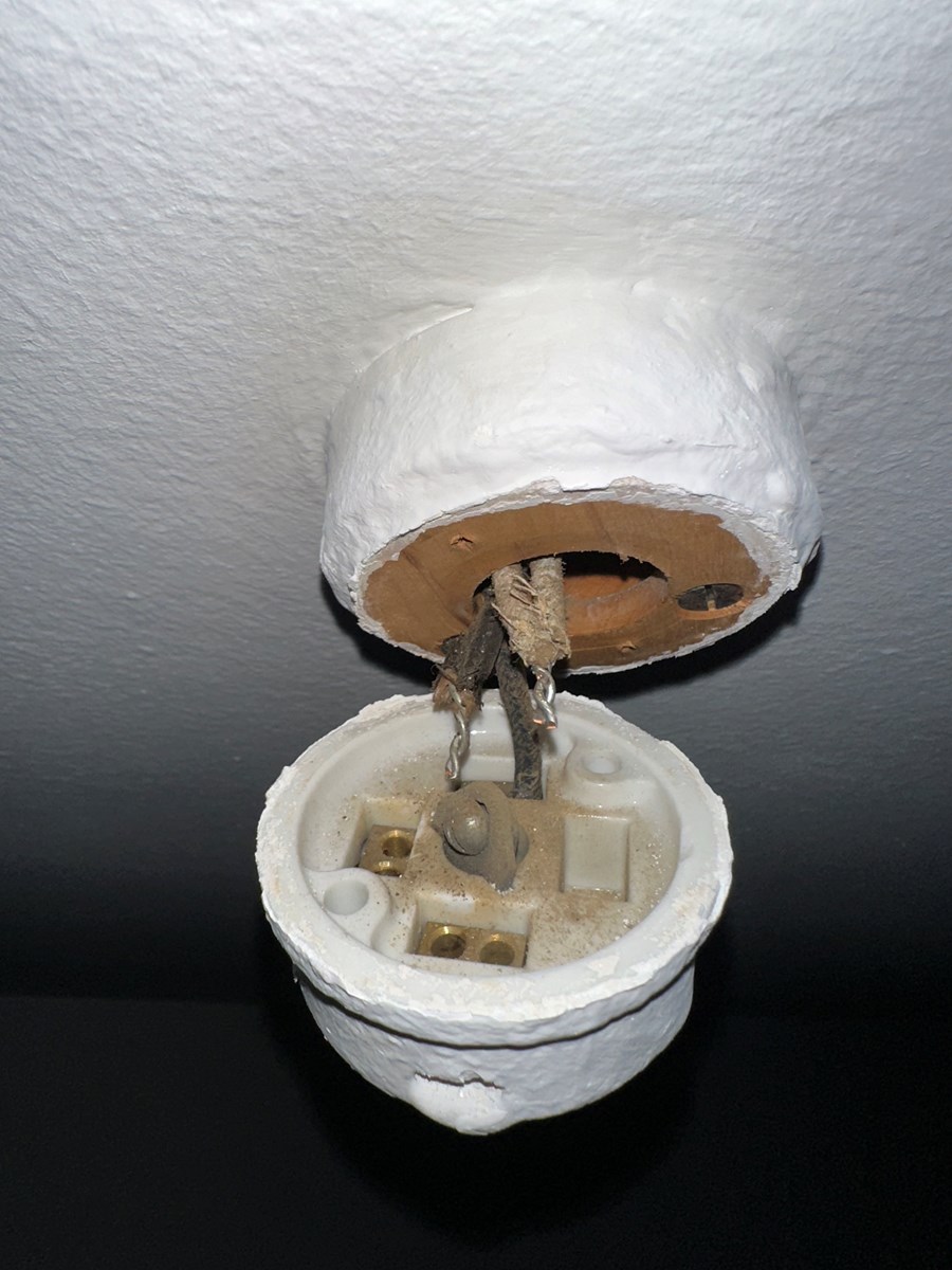

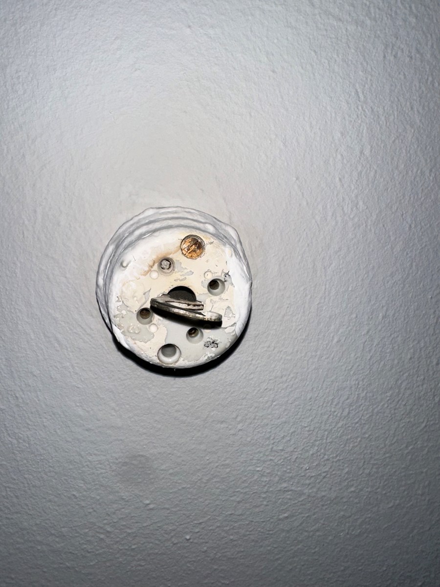

Gammelt Lampeudtag / ledninger Vici2907 4 14-11-2025 15:57 Hej,Jeg skal til at sætte lamper op, men disse udtag er meget gamle. Hvordan gør jeg? Og hvilken af ledningerne er fase/nul?På forhånd mange tak! 7 svar Følg tråden Annonce Annonce Annonce
S. Fabrin 19678 4400 14-11-2025 22:33 Du lever livet spændende ved at have taget udtaget ned og derved blotte de vulkanisede ledninger. Du kan risikere, at isoleringen falder af.De sorte er nul og de hvide er tændledning. fase
Vici2907 Trådstarter 4 14-11-2025 23:04 S. Fabrin, tak for svar. Hvad mener du med at blotte de vulkaniserede ledninger? Det var sådan det så ud, da jeg fjernede det der udtag, og det var jeg vel nødt til for at kunne se ledningerne…
ev elmand 30602 7480 14-11-2025 23:27 Du kunne montere lampen nedefra uden at fjerne den. Det er de små skruer ind fra siden som spænder ledninger fra lampen fast.Jeg ville starte med at bruge de 2 sorte som er snoet sammen er så NUL og den enlige sorte er Tændledning. De 2 hvide som er snoet er så fast fase. og skal sidde i den sidste klemme.J Har nogen samlet det, kan det skilles ad. Samles igen ? ?m.v.h. Erik (1/2 ekspert i mange ting)
Vici2907 Trådstarter 4 14-11-2025 23:41 Okay, men hvis jeg ikke havde taget udtaget ned, ville jeg vel ikke kunne vide hvor jeg skulle sætte hvilke ledninger fast?Skal jeg gøre noget ved tændledningen? Eller skal den bare være for sig selv?Og ville du anbefale, at jeg får en elektriker til at kigge på det, eller er det sikkert nok selv at forsøge med?
ev elmand 30602 7480 14-11-2025 23:51 Der er kun 3 huller så jeg ville forsøge mig frem. Nu skal du sætte nul ledere ( 2 sorte ) i en klemme og fase (2 hvide ) i en anden klemme og så skrue udtaget fast igen. Lampen monteres nedefra i klemmer med Nul og tændledning Alternativ køber du en udvendig udtag og monterer den i stedet. Dine ledninger ser ret sunde ud men undlad at bøje / mosle alt for meget med dem. Eksempel på nyere udtag. LINK Den findes og så med 5 klemmer det er også ok. der er så bare 2 som ikke bruges. Har nogen samlet det, kan det skilles ad. Samles igen ? ?m.v.h. Erik (1/2 ekspert i mange ting) Annonce

ev elmand 30602 7480 15-11-2025 00:52 Kobler du lampe på nul og fase så lyser den hele tiden. Tændledning er den som kommer med fase NÅR afbryder tændes. Har du noget "smart" styring som f.eks Philips hue så er det fast strøm den skal have. Har nogen samlet det, kan det skilles ad. Samles igen ? ?m.v.h. Erik (1/2 ekspert i mange ting)
