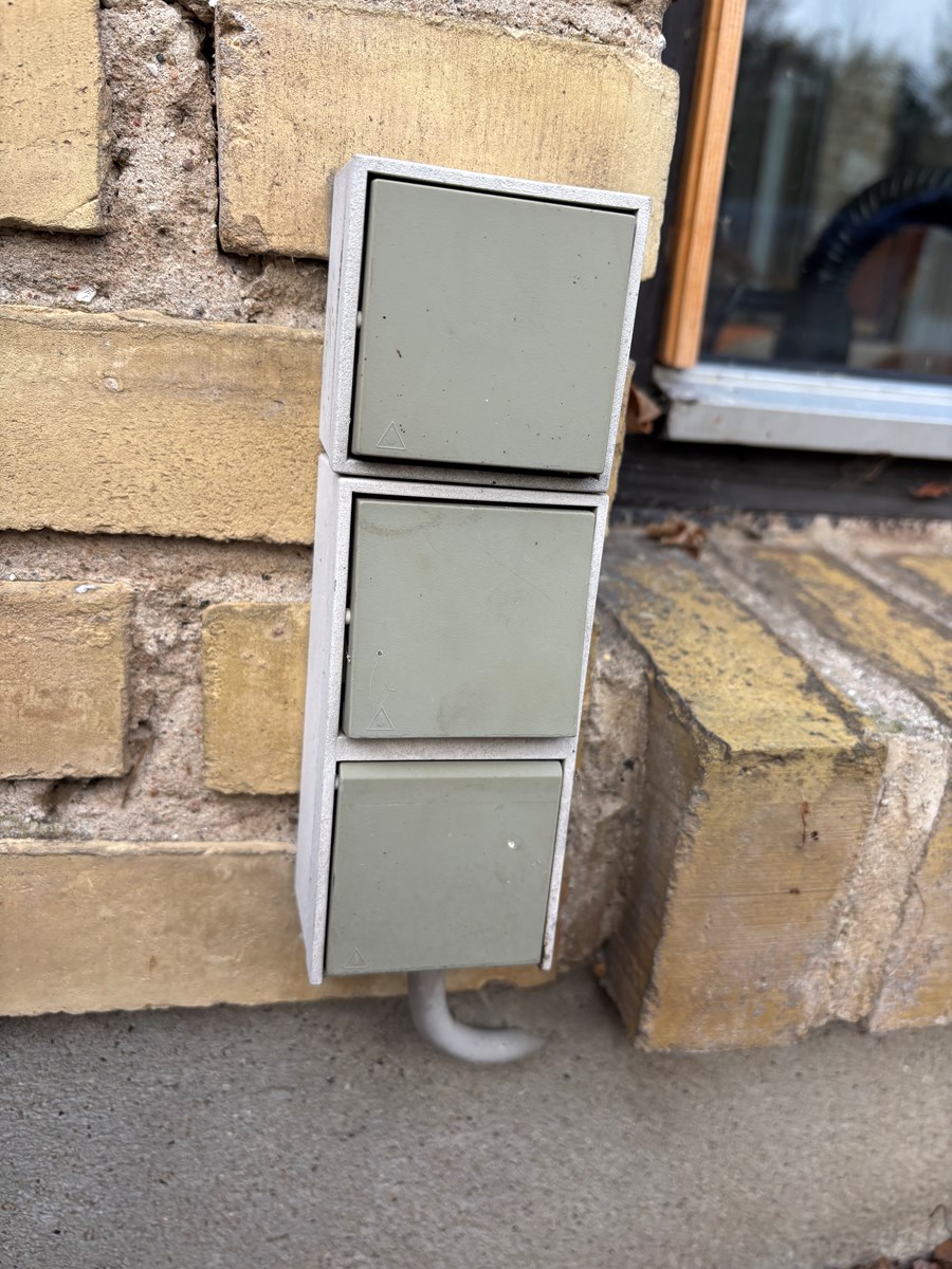

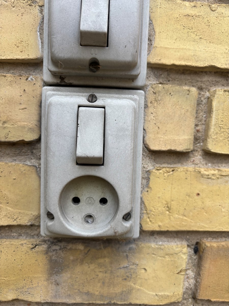

Jeg vil gerne have julelys op men alle steder står det at de udendørs kontakter skal være jordet. Jeg ved intet om  det og kan godt være lidt el forskrækket. Jeg har to forskellige kontakter to forskellige steder på huset  Den ene kontakt har 3 huller som den er jordet men tidligere beboer har puttet noget i det sidste hul så det kun er et almindeligt stik man kan sætte i. Det andet stik er anderledes og måske jordet? Det er 2 afbryder ovenover æsken med stikket og de bruges ikke til andet. Hvorfor er der to? De julelyskæder etc jeg har købt er ikke jordet, men skal de alligevel være det i den anden ende/huset? Begge stik er langt fra hvor julelysene skal være så kan jeg bare købe en udendørs kabeltromle (må så nok være uden jord?) og så lade stikkene være udenfor dag og nat?

Dine lyskæder er ikke med jord, så du forbinder den bare med en forlængerledning til stikkontakterne. Billede 1 viser en stikkontakt med afbryder. Hvad den øverste afbryder er til kan man ikke se. Det sidste billede viser en stikkontakt af ældre dato. Altså før den først viste.
Julebelysning, som ikke er jordet, er helt ligeglad med om der er jord i dine stikkontakter, så gå bare igang med at sætte det op. Sørg for at der ikke kan komme vand i dine 230 volt samlinger.

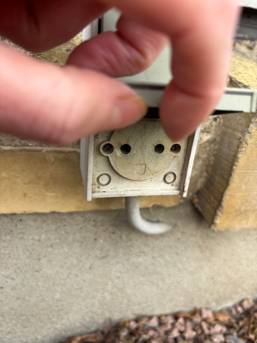

Det ene stik sidder under et tag, men det andet sidder et sted hvor der kommer en del blæst og vind og regn. Når klappen er slået op og der er stik i, er det så vandtæt nok? Tænker hvis det regner ind fra siden
Ja det er ok stænktæt.
Uha det ved jeg ikke, det er et hus jeg er flyttet ind i godt et år siden. Jeg tror ikke at de har været skilt ad siden de er sat op
Den type stikkontakter er beregnet til at sidde (og blive brugt) udendørs. Du skal ikke være nervøs.
