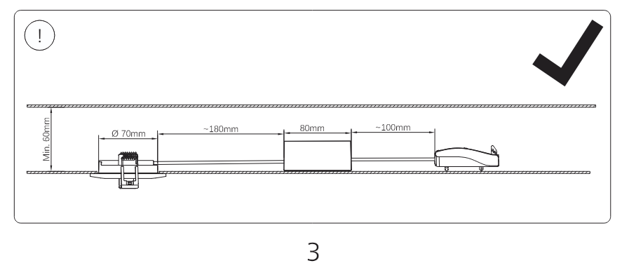

Mit spørgsmål er, at når jeg tager en lampe ned, kan jeg se der ca er 3-4 cm mellem troldtekstloftsplade og dampspær. Driver fra lampen er derfor i kontakt med dampspær. Den er også ca. 3 cm.
Jeg er så virkelig meget i tvivl om, det så er sikkert med disse Philips Hue Downlight. De ligner jo umiddelbart de Nordtronic, og har også en driver som skal ligge mellem loftplade og dampspær. Ligesom de Nordtronic vil de sikkert være i kontakt med loftsplade og dampspær.
Men jeg er i tvlvl om, om lamperne skal være godkendt til montering i isolering når det er tilfældet - om det er det der menes med det.
Det kan jeg ikke se de Philips Hue umiddelbart er.
Jeg har skrevet med en elektriker, men de skriver tilbage, at det sikkert er OK siden Philips skriver de er godkendt til lav loftshøjde. Men jeg er ikke helt overbevist. Jeg tænker i forhold til varmeudvikling, at det er ret væsentlig, at de kan bruges sådan?
Når jeg ser bruger manual, tror jeg der et pictogram som viser forbud mod montering i isolering og ca. cm 6 plads mellem loftsplade.
Men det kan være den sikkerhedsafstand mere er afstand fra Spot til ​dampspær, og ikke er fordi der skal være afstand fra driveren. Spottet vil nok have den ​små 4 cm afstand så den er jo ikke i direkte kontakt med dampspær - det er kun driveren.
Nogle lidt mere kyndige som måske har erfaring eller kan "kaste lys" over sagen?

Svarer du ikke lidt selv på det. De kræver 6cm frihøjde og du har 3-4cm
Man skal jo altid følge fabrikantens anvisning til monteringen, så ud fra den skal der være 60 mm luft til isoleringen.
