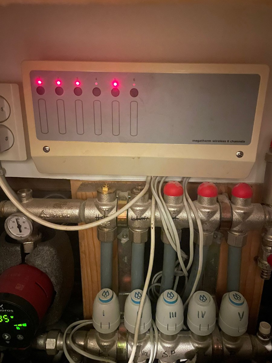

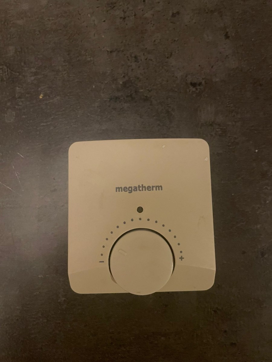

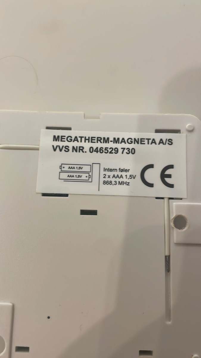

Hej alle,

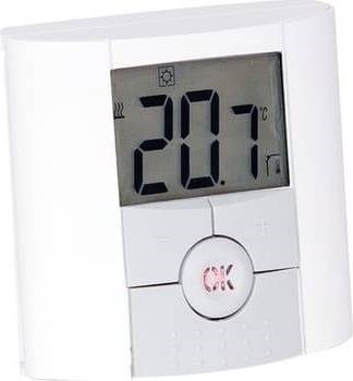

Er der nogen, der har fundet et godt alternativ til de gamle Megatherm trådløse termostater (868,3 MHz)?Jeg har prøvet at udskifte nogle af mine med de nyere modeller med display, som skulle bruge samme frekvens, men de vil tilsyneladende ikke forbinde til modtageren.
De originale uden display virker stadig, men de er virkelig dårlige at bruge – og et par af mine ser også ud til at være gået i stykker.Ville derfor høre, om nogen har haft held med at parre andre kompatible termostater eller har fundet et mere moderne system, der fungerer sammen med den gamle Megatherm 6-kanals modtager.
På forhånd tak!
– Moritz
Køb et nyt system. Du får aldrig parret nye termostater med en gammel styring, medmindre det specifikt er nævnt at de er kompatible.
Et nyt system har også automatisk pumpestop indbygget, der slukker for shuntpumpen når der ikke kaldes på varme.
