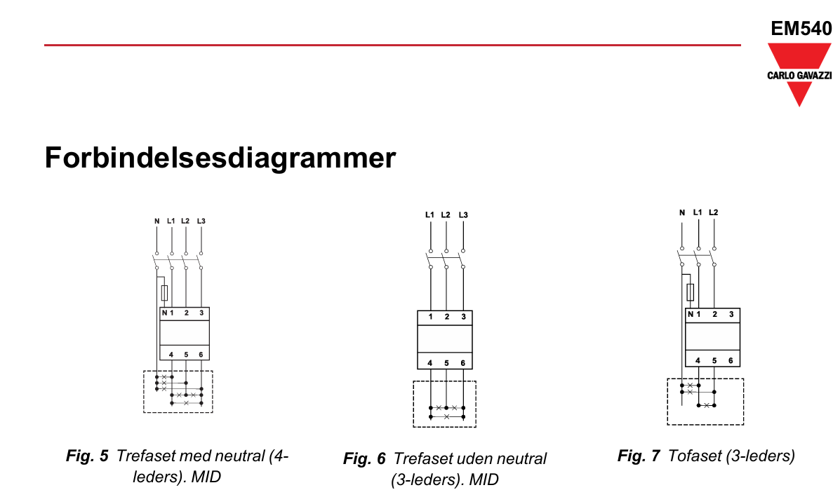

Kan den her: EM540 energimåler måle effektforbruget på min varmepumpe som kun anvender fase-nul?
Ja du kan godt nøjes med 1 fase men der kan  måske være lidt med nøjagtigjeden da den er designet til 3 faser,
Ja det er jeg ret sikker på den kan, bruger selv sådan en 3 faset bimåler til måling af watt forbrug på 230 volt udstyr.
Kan ikke lige huske fabrikatet, men mener det er en ABB.
Detr kan den, men du kunne lige så godt bruge denne f.eks. LINK
Tak for svar,
jeg troede min varmepumpe var 3-faset
