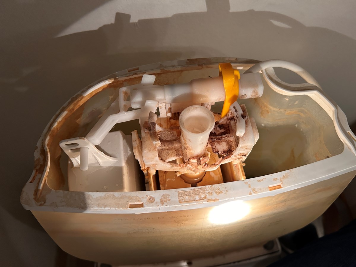

Vores Ifø Sign toilet løber ved indløbsventilen.
Jeg synes, at jeg har prøvet “alt”:
- Renset det hele inkl stemplet
- Afkalket
- Smurt med hanefedt
Men det bliver ved med at løbe/dryppe fra indløbsventilen når cisternen er fyldt.
Når jeg slukker for vandtilførslen kan man se, at flyderen bevæger sig en mm eller to opad og dermed trykker stemplet på plads.
For mig tyder det på, at vandtrykket derfor trykker stempen en anelse ind, så det ikke slutter helt tæt.
Hvad gør man?
Hilsen
Jesper
Mener at der sidder en lille gummipakning omkring indløbsventilen. Har du prøvet at rengøre den ?
Alternativt kan du forsøge at vende denne gummipakning om.
Ja, det er rigtigt. Det må jeg lige prøve.
Nu har jeg løst problemet ved at skifte al indmaden. Det tog et kvarter og kostede 300 kr.
