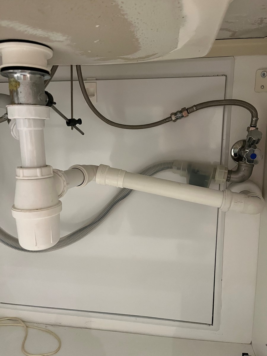

Hej. Jeg vil gerne ind i teknikskabet i min nye lejlighed. Problemet er at et rør fra min vaskemaskine blokerer så jeg ikke kan åbne det.
Kan jeg godt selv afmontere røret og tilslutte det igen selv?
Grunden til at jeg spørger er at jeg mener at man skal være autoriseret vvs for at montere en vaskemaskine. Og det er jeg ikke.
Det må du gerne. Det er bag en stophane
Man skal ikke være aut. VVS for at montere en vaskemaskine. Det må alle gøre.
Man skal være aut VVSer for at lave ting i den faste installation "bagved" hanen.
Så luk du trygt for hanen og sku aquastoppet af. Der vil nok komme en sjat vand ud af slangen til maskinen så du kan lige haev en spand under.
Super, mange tak for svar.
Jeg kom derind uden problemer.
