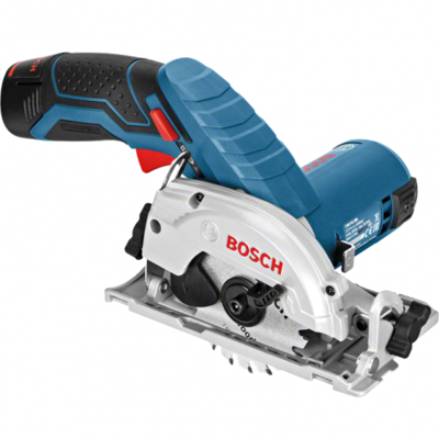

Maling og andet skidt i mellemrummene fjernes let med sådan en lille og handy bandit.
 Ja en del af vejen, men den kan jo ikke nå helt ind til fodlisterne, så der må man nok bruge multicutter.
je_ns: Det var et brugbart forslag som trådstarter kan bruge til noget.
