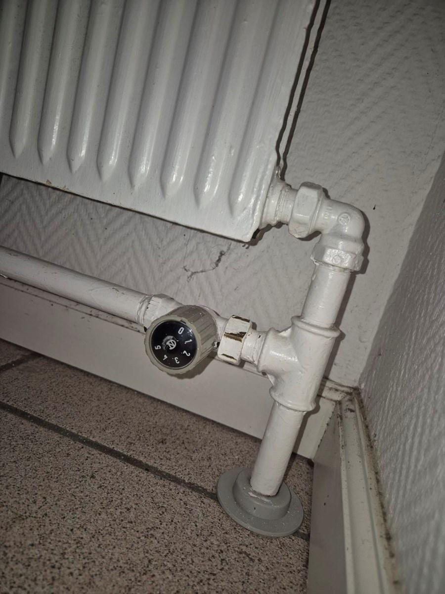

Jeg har et 1-streng system med blandede gulvvarme og radiatorer. Efter skift fra gasfyr til fjernvarme kan jeg ikke få varme på 1 radiator. Den er forbundet til gulvvarme nedenunder.
Rør fra gulv op til radiator bliver IKKE varme uanset hvordan gulvvarme indstilles og radiator står på 5.

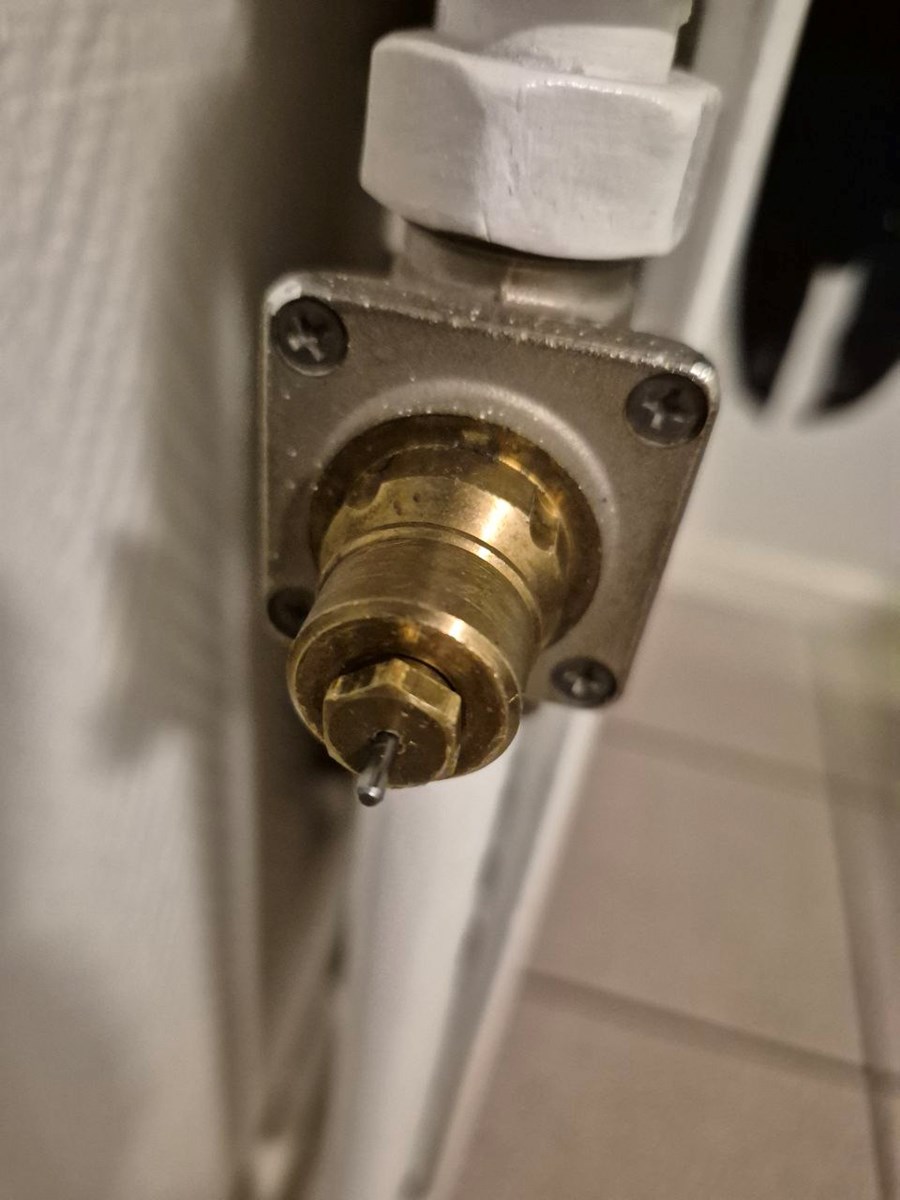

- Motioneret ventilstift på radiator

-Motioneret ventilstift på radiator og tjekket pakdåse

Men med alt det du har prøvet lyder det som luft i stigrøret mellem gulvvarme og radiator.
Vandet vælger jo den lette vej og kommer ikke op til radiatoren efter gulvvarmen...
Du kunne prøve én gang mere:
1. Luk ALLE andre radiatorer i huset i 10–15 minutter. Skru den problematiske radiator helt op.
Det kan  tvinge flowet gennem den eneste mulighed (hvis der ikke er en prop et sted, så den vælger en anden sløjfe)
2. Åbn gulvvarmekredsen helt, hvis der sidder en ventil på fremløb/retur til gulvet.
3. Tjek returventilen. Drej den helt mod uret, sådan at den står helt åben.
4.Motionér radiatortermostatens stift igen.

Tak, der er nu kommet varme i radiator efter 3 dage, hvor den var kold. Eneste ændring er at jeg for 3 dage siden åbnede op for gulvvarmekredsen til mellem (3) i stedet for lukket (0). Det skal lige siges at jeg før det havde den på fuld  (5) åben i flere dage, hvorefter jeg prøvede at have den helt lukkede (0) i flere dage uden effekt på radiatoren.
Den bliver stadig ikke 100% varm, men det er bedre end ingen ting. Tror generelt det er et indreguleringsproblem, hvor flowet ikke er optimalt.
Hvor varm er din gulvvarme - har du en gulvvarme shunt ?
Gulvvarme er acceptabel varm. Der er ikke shunt, men kun regulering der åbner eller lukker.
jones321 skrev den 14-11-2025 10:56:11
 Men så kan den ene ende af gulvvarme blive meget varv - hvis der f.eks. kommer 50 grader vand ind i den ene ende af gulvvarmestrengen.
Ellers er dit samlede fremløb måske sat til kun at blive maks. at være f.eks. 40 grader - så du ikke skader dit gulv med gulvvarme i ?!
